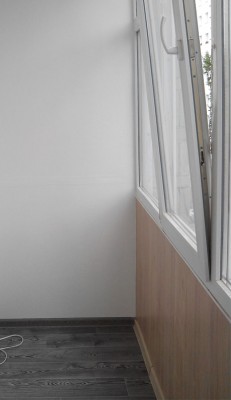

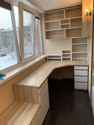

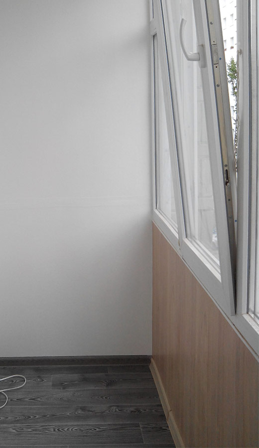

СообщениеДобавлено: Вс 26-06-22 : 22-29    Заголовок сообщения: Ответить с цитатой
ATX555 писал(а):
Hrust писал(а):
надо делать теплый пол + ставить конвектор на балкон.
Конечно, если там сидеть за столом или ходить босиком - конечно надо теплый пол.
А так-то - тепло через низ не уходит, поэтому я сделал просто настил, оставил отверстия наружу для проветривания (тем более в одном стрижи как-то жили) и даже без утепления - просто линолеум постелил.
Зимой босиком - холодновато, но пылесос не против, рстения - на подставках... Very Happy
Огурчики - это в конце апреля 2020 Very Happy
У меня там кабинет с женой )) Фотки, когда только мебель собрали.
 Размер файла:  244.47 KB
 Просмотрено:  152 раз(а)
 Размер файла:  223.77 KB
 Просмотрено:  143 раз(а)

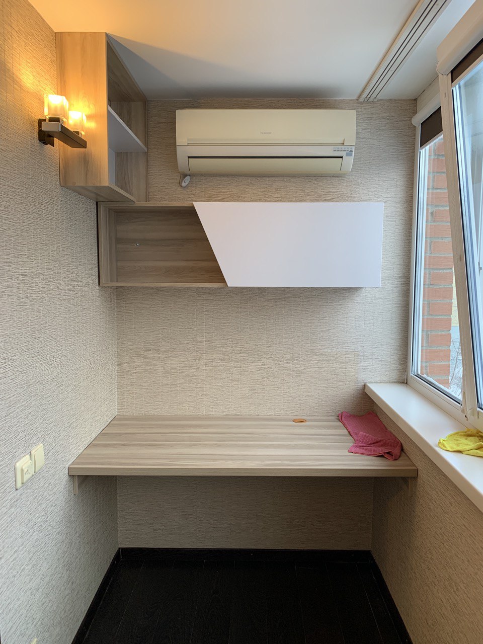

СообщениеДобавлено: Пн 27-06-22 : 01-29    Заголовок сообщения: Ответить с цитатой
А у нас - джунгли...
Very Happy
Так то до всех полочек-горшочков тоже выглядело, как кабинет.
 Размер файла:  54.23 KB
 Просмотрено:  137 раз(а)
