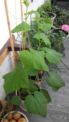

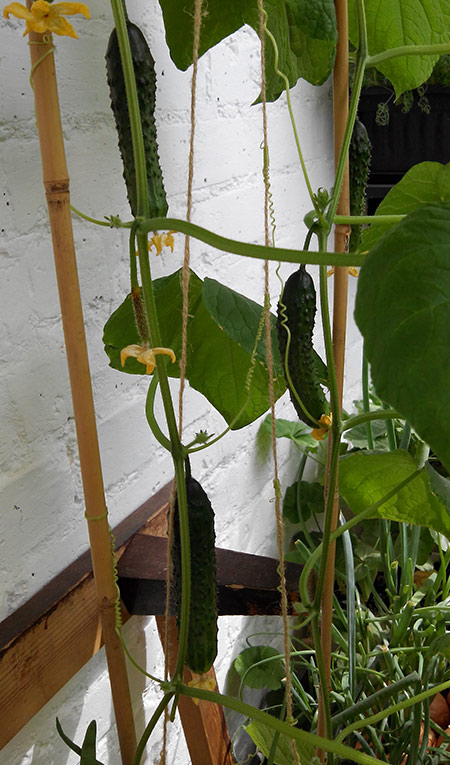

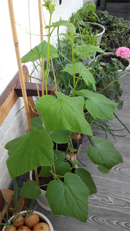

Конечно, если там сидеть за столом или ходить босиком - конечно надо теплый пол.
А так-то - тепло через низ не уходит, поэтому я сделал просто настил, оставил отверстия наружу для проветривания (тем более в одном стрижи как-то жили) и даже без утепления - просто линолеум постелил.
Зимой босиком - холодновато, но пылесос не против, рстения - на подставках... Very Happy
Огурчики - это в конце апреля 2020 Very Happy

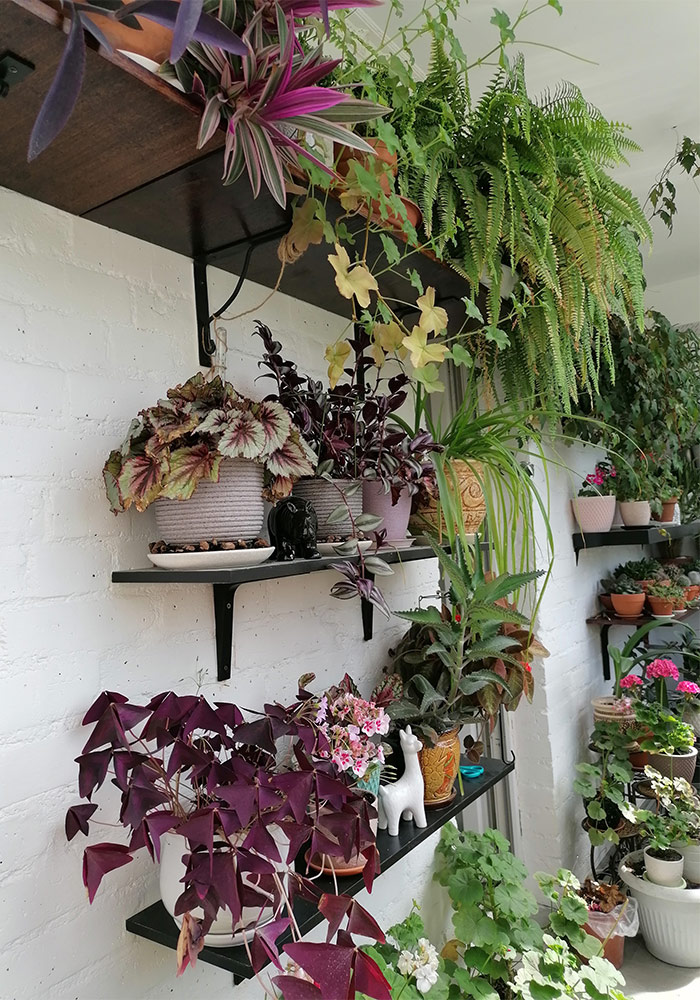

Вот и у меня открыты - чтоб на лоджии было тепло.
В позапрошлую зиму, когда на улице было -30 с чем-то - опускалась до +15, в эту - всегда теплее.
Ага - и цветы. Wink
