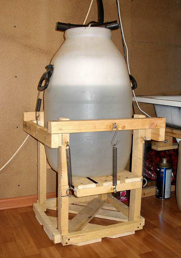

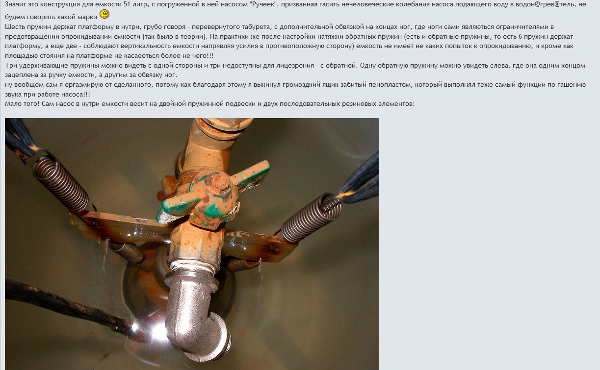

а что ж вы за люди то такие, всё ж продумано, наработано, создано, бери пользуйся, бюджетно, эх!!
в бочке на подвесной планке весит насос Ручеёк за 1500 рублей. Лишнюю мощность подачи "срубает" через тройник кран, который опытным путём приоткрыт настолько чтоб подавать нужное давление в устройство, скидывая лишнюю воду тут же в объем воды в котором он весит.
Использовал в паре с водонагревателем, бюджетней решения найти невозможно. С помощью подвески на пружинах преодолел запреты на эксплуатацию этого насоса.

у меня техникум машиностроительный, техник технолог черных и цветных металлов, а интеграл это куда? Wink
Конструкция придумывалась на ходу, без знаний, просто понимая что нужно от 50 литровой бочки с водой с работающим Ручеёком в ней.
И она с задачами прекрасно справлялась! Ну конечно немаловажен резиновый шланг свернутый колечком который мерно вибрировал без последствий.
