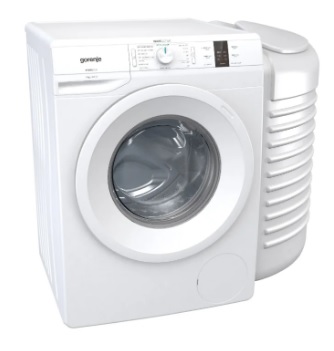

Бак действительно низко. Поэтому ищу название и модель стиралки со ВСТРОЕННЫМ насосом. Такие в деревнях ставят, где нет водопровода, но можно опутить шланг в бочку с водой или пруд. Есть ещё в природе машинки с совстроенным чуть ли не 100 литровым баком для воды. Их выпускала только одна фирма - Gorenje. Но я такую не хочу - новая дорого, а б/у не попадается
Нафига? Shocked
Ну, будет эксклюзив с не очень остальными характеристиками...
Проще поставить насос отдельно и запускать его при открытии клапана: в параллель или лучше через управление симистором. зер гуд
Т.е. всегда, когда открывается впускной клапан - начнёт работать насос.
Либо вообще заменить клапан насосом, т.к. функция клапана в таком включении бесполезна. Wink
