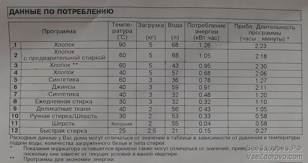

Все будет хорошо. Вода в стиралку поступает самотек можно так сказать. Эл.Клапан открывает кран и вода самотеком через лоток для порошка сбегает в стиральную камеру, в которой стоит датчик уровня. Если вдруг вода в баке закончится то стиралка уйдет в защиту и все будет ждать пока не появится вода для нее в баке. Одна рекомендация обязательно надо поставить на выходе из бакак поставить фильтр, что б ржавчина не попадала.
Не каких насосов и прочей лабудени не надо. Достачно взять инструкцию по стиралке и прочитать сколько воды надо ей на один цикл стирки.
http://1stiralnaya.ru/sovety/rashod-vody
Ну так для примера от 35 до 80 литров. Взависимости от режима.
