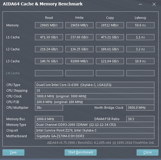

Я уже выкладжывал тут результаты: чтоб DDR4 по производительности догнала DDR3-1866 надо её брать 2133.
А 1866 есть ещё и с малыми таймингами и работает на 2000 (если это добавляет производительности - зависит от проца!)
Кстати - есть как раз пара планок по 8Гб 1866 - работала с i3-6300 - уже тестированы и, скорее всего - на гарантии ещё зер гуд
И у кого такие планки есть-то? У всех в основном 1600 обычные унылые.
А DDR-4 давно уже самые нищие на 2400 идут, а то и на все 3000 на двести рублей дороже.
дело не в производительности а в перспективах. Апгрейдить через год не на что будет, планки придется сливать на авито с сильным дисконтом

надо её брать 2133
ну так а щас новые ddr4 с завода 2400МГц обычно идут, так что не проблема же. А 2133 до 2400 разгоняются.
