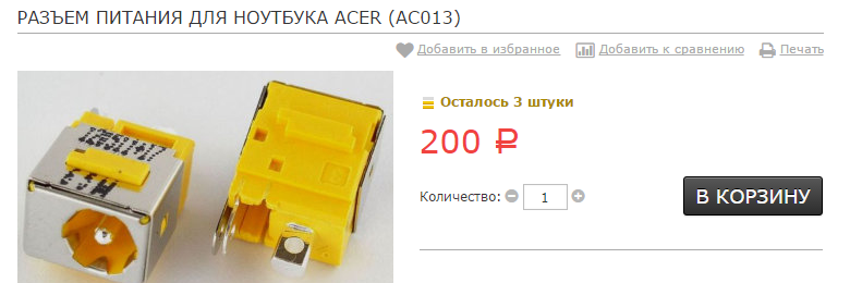

отдали ноутбук асер екстанза с ризоном не заряжается. человек сам попробывал вылечить и залил всё клеем момент внутри ноута в районе зарядки))) Кое как отодрал гнездо естесственно сломав его ибо контакта на массу не было. так вот теперь следующая ступень - где взять гнездо к нему вот такое. желательно прям щас.

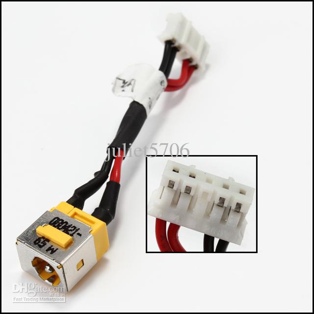

да скрутил бы, да гнездо превратил в 100 мелких деталей (я его отвёрткой и плоскогубцами вытаскивал из клея). суть в том что мне нужно гнездо. точнее магазин или где их там обычно берут. и именно чтоб не к плате которое припаивается - а вот такое обособленное.
СообщениеДобавлено: Пн 7-03-16 : 21-40    Заголовок сообщения: Ответить с цитатой
miginRUN
pruf
Поищи тут
