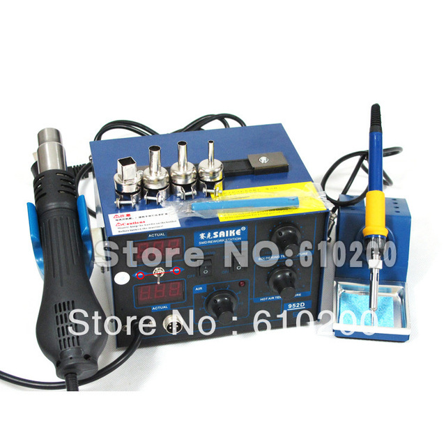

Ну я не знаю, - выскажу свое имхо.
Много лет паял только по сильной необходимости нашим паяльником (канифоль+олово). Оно конечно - не очень то заточены у меня руки под это дело - и тем не менее всегда была пытка (матов было больше чем пайки)...
Потом вот решил старшего сына приобщить к микроэлектронике (пришлось больше самому делать показывая - и параллельно учась). Попробовали вначале с моим простым набором. В итоге я понял то это не годится...Плюнул и решил что уж паяльник то я могу купить более менее нормальный (доллар еще был по 32:)))...
В итоге (после изысканий) взял станцию
Saike 952D
http://ru.aliexpress.com/item/Freeshipping-Saike-952D-2-in-1-Hot-air-gun-rework-station-with-Soldering-station-Rework-Soldering/1601692316.html
плюс целенаправленно набор наконечников + нормальное олово в бухточках и флюс уж не знаю реально ли амтековский NC-559-ASM или может подделка, НО...
ЭТО ПРОСТО НЕБО И ЗЕМЛЯ
С флюсом можно нормально хоть паять и не заванивать канифолью все, а уж про станцию молчу - сказка.
К тому же к немалому моему удивлению - ОЧЕНЬ ОЧЕНЬ оказывается в хозяйстве годная вещь - фен. Я использовал и по назначению ( не выпаивал, а в основном разогревал и работал с "термоутягивающейся" изоляцией) и не по назначению (просто супер делать утяжки для проводов из липучки -разогреваешь липучку феном и потом просто свариваешь обычными плоскогубцами - типа такого
также делал стол - отлично приделывать кромки и тд и тп.
Так вот - лучше недорогую НО станцию ( в радиотехнике по моему видел - простую станцию - без фена - было недорого) . ИМХО тогда желание паять хоть останется Smile))
Хотя конечно это для таких "криворуких" как я актуально, а если руки "прямые" то и с обычным паяльником все будет ОК.
