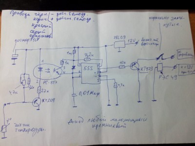

интересно плату печатную сколько буит стоить сделать
kovaikin
СообщениеДобавлено: Чт 30-04-15 : 11-47    Заголовок сообщения: интересно плату печатную сколько буит стоить сделать Ответить с цитатой
собственно интересно, может штуки 3 надо
 Размер файла:  1.49 MB
 Просмотрено:  185 раз(а)
kill_bot
СообщениеДобавлено: Чт 30-04-15 : 11-55    Заголовок сообщения: Ответить с цитатой
kovaikin
а сам? в прогу все элементы, там все соединить, она сама расположит. далее файл получишь, печатаешь на принтере лазерном пару раз поверх одного и того же листа
покупаешь текстолит, туда этот листок, и утюгом. оставит след. потом травить и готово)) может пол дня уйдет с передыхами
kc_duke
СообщениеДобавлено: Чт 30-04-15 : 11-57    Заголовок сообщения: Ответить с цитатой
Те надо просто разводку сделать или уже готовую хочешь?
kovaikin
СообщениеДобавлено: Чт 30-04-15 : 11-58    Заголовок сообщения: Ответить с цитатой
в какую прогу?
я никогда этого не делал по этому это буит для меня кочмариком Trollface
kovaikin
СообщениеДобавлено: Чт 30-04-15 : 11-59    Заголовок сообщения: Ответить с цитатой
да конечно готовую,главное знать скок стоит,у меня есть сделаное но сделано на коленке как бы не сильно айс, вот я и думаю може узнать скоко стоит сделать нормальную, чтоб в коробочку вставить и все краситво было
Медвед-шатун
СообщениеДобавлено: Чт 30-04-15 : 12-41    Заголовок сообщения: Ответить с цитатой
макетка + провод мгтф спасут отца русской демократии
Serj
СообщениеДобавлено: Чт 30-04-15 : 12-43    Заголовок сообщения: Ответить с цитатой
Это в газельку, вместо электромуфты вентилятора?
kc_duke
СообщениеДобавлено: Чт 30-04-15 : 12-54    Заголовок сообщения: Ответить с цитатой
Интересно, а РЭС49 принципиально? Это ж надо музей ограбить. Trollface

рэс49 , да еще и на 12 вольт, хрен найдешь наверно в продаже. Проще под стандартное автомобильное пятивыводное проектировать сразу. Судя по схеме, у него задача отключить этот контроллер от цепей управления вентилятора, по достижению 97 градусов в радиаторе.
В детстве мы рисовали схему на картонке, в точках пересечения выводов прокалывали шилом отверстия, вставляли детали ножками в дырочки и распаивали с обратной стороны. Ни монтажек, ни мгтф ненужны были. Я даже микрухи в дипе так паял, что то на 155 серии.
плохой совет. проги не очень хорошо разводят. тут проще ручками. за пару часов с перекурами Smile
kovaikin писал(а):
в какую прогу?
diptrace русская прога, русская инструкция. за вечер разберешься, если опыт в подобном софте есть (любой софт для проектирования)

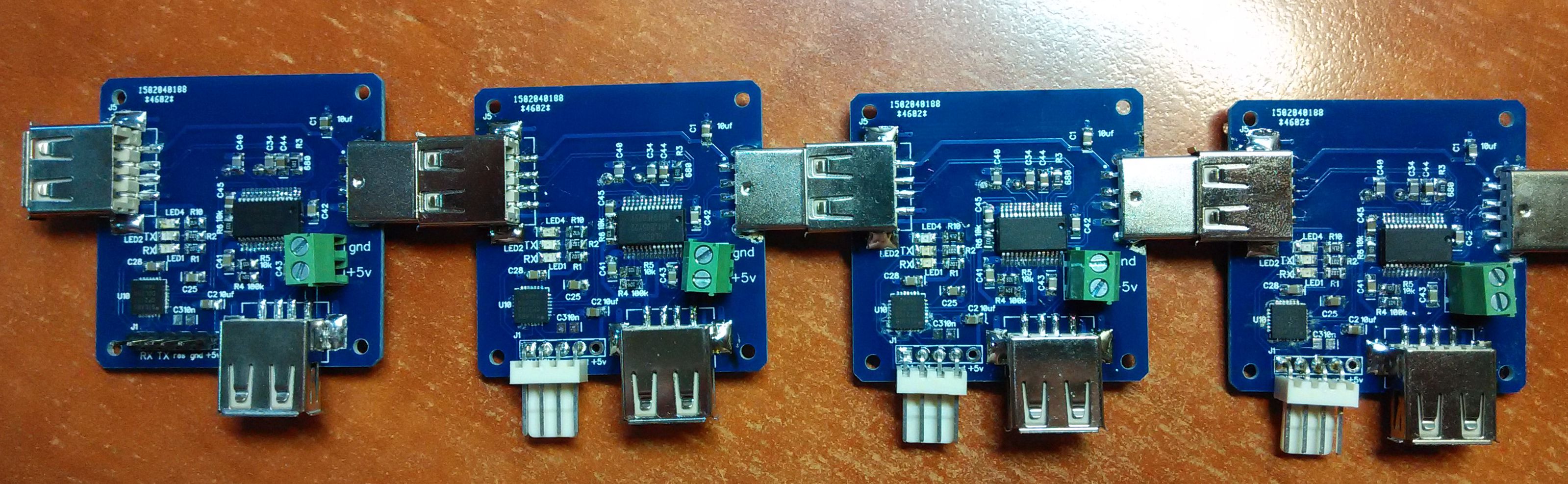

СообщениеДобавлено: Чт 30-04-15 : 15-03    Заголовок сообщения: Ответить с цитатой
десяток плат из китая, размеры 5х5см стоят всего 14 баксов. если не срочно, то есть смысл обращаться в китай
VictorNsk
СообщениеДобавлено: Чт 30-04-15 : 16-15    Заголовок сообщения: Ответить с цитатой
Чет вы загнули...9х15 10 шт. 410 руб.
или 50 шт. 437.48 5х7. Причем у продавцов с достаточно высоким рейтингом.
А дальше в коробочку и из пистолета (клеевого) залить после отладки. Для 3 плат самое то. 2 часа работы и готовое изделие.

СообщениеДобавлено: Чт 30-04-15 : 17-24    Заголовок сообщения: Ответить с цитатой
Виктор_Д писал(а):
Чет вы загнули..
я про заказные платы
http://www.adslclub.ru/upload/img/2015-03/08-16314513505.jpg

VictorNsk
СообщениеДобавлено: Чт 30-04-15 : 17-51    Заголовок сообщения: Ответить с цитатой
Нет ну заказные для 3 экз. это круто, я естественно о макетных. Это у нас kovaikin горячится насчет пром образца из партии в 3 шт. С учетом предложенного варианта схемы только на картонке, большего она просто не заслуживает.
