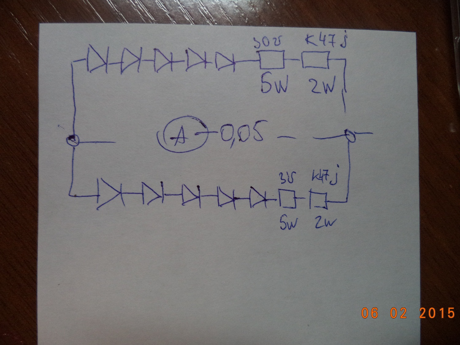

а такой вариант потребляет уже 0.05а
 Размер файла:  432.41 KB
 Просмотрено:  91 раз(а)

для woddy в первом варианте на первом светодиоде 13.8 вольт на втором 11 на третьем 8.2 вольт общее (зарядник)24.6V потребление 500мА светят конечно ярко но помоему дох... много! глаз не терпит.может попробовать замерить одну цепь пока?
Oleg_nsk
СообщениеДобавлено: Пт 6-02-15 : 21-38    Заголовок сообщения: Ответить с цитатой
для Виктор_Д : 500мА может и должно быть но слишком уж ярко получается и греются керамические сопротивления ппц как.

470 Ом поставили резисторы, да и количество светодиодов увеличили. Что иного ожидали? Что за зарядное устройство? Тип. А что вы хотели от светодиодов? Они для того и светодиоды, что бы ярко светить, только диаграмма узкая.

думаю может пока второй вариант поставить... все таки потребление меньше может правда сопротивление не такое конское поставить ом 60-90 буду ток посмотреть Smile

так ток 500ма каждой ветки или обе в сумме?

ток задается резистором. если напряжение плавает незначительно (например +-10%) то и ток будет так же плавать. для бортовой сети авто пойдет.

кстати почему диодов по 3? по другому никак?
может затолкать 5шт, занизить ток. это решит сразу кучу проблем. резистор тогда нужен около 25-35ом всего. даже 47ом можно попробовать.

при расчете на сайте пишет что при пяти светодиодах напряжение в 12 вольт недостаточно. по факту получается при 12 вольт горят с теми же резюками что и в первом случае при увеличении до пяти штук диодов. вопрос - а как проверить все таки может светодиоды не того номинала?!
меня устроит любое количество диодов при стабильной работе и малом нагреве в замкнутом пространстве( туманка например герметичная)
и 12 вольт приведено для примера в машине бортовая сеть 24V

один светодиод потребляет на себя около 3.6вольт. любой ширпотреб кроме красных (они на 2.7 вроде). на самом деле немного сложнее но для твоей задачи можно грубо считать так.
потому 12в недостаточно на 5 диодов. а при 24 вольтах будет 5-6шт как раз. рекомендую ставить 5, будет выше стабильность при колебании напряжения в бортовой сети. 5х 3.6 = 18в. А на 24в я сказал выше какой резистор ставить. подбери по нужной яркости из диапазона 20 - 60 ом. Если ток диодов будет в 2 раза ниже нормы ниче страшного, они дольше проработают.
при номинале 30ом на резисторе будет выделяться всего 1.2ватта. что в 5 раз меньше чем у тебя сейчас.
схема: пять диодов последовательно и 1 резистор в 30 ом.

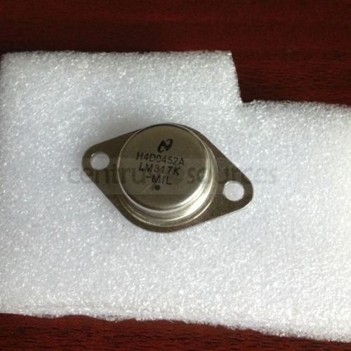

если быть префекционистом, то можно использовать схему на LM317 , из второго сообщения темы. она выдаст стабильный ток. кстати LM317 бывает и такая
а рассеивать 1.2ватт гораздо проще чем 8 Trollface

Для количества светодиодов до 8-9 цена вопроса всего 407 руб. 1 драйвер, 5 проводков, возможность вкл/откл/регулировка интенсивности-все решение проблемы с КПД до 95 %.
Как мне кажется указанная стоимость не соизмерима со стоимостью компонентов для травления печатной платы, и качеством полученного вами конечного результата.

Как на картинке нарисовали так и делайте (5 светодиодов где). Резистор 5 Вт 33 Ом. достаточен, установите вне лампы.
Расчет (вами измерено падение напряжения на светодиоде 2.8 В.)
