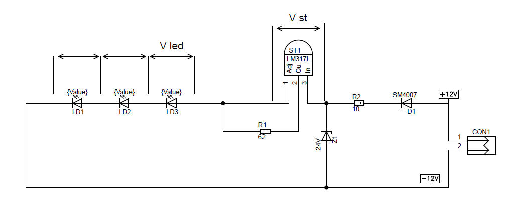

про лм317 :
сопротивление для диода 350 мА 3.9 Ом для одноваттного диода(из табляцы). а если три стоят последовательно? ток же не меняется? значит сопротивление тоже. верно? рис примерный

Oleg_nsk
Правильно греется, потому как минимум необходимо 4-х Ваттный резистор ставить.
Ориентировочное последовательное сопротивление для LM 317 10-15 Ом 1 Вт R2. Резистор R1 по расчету в ссылке 3.9 Ом 1 Вт. D1 не обязателен. Z1 и вовсе не желателен. Светодиоды только последовательно, ток не меняется, железка для радиатора микросхемы.

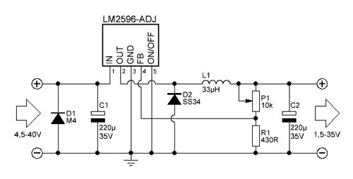

Для LM2596
http://catethysis.ru/lm2596_dc-dc_converter/
Раздел Стабилизатор тока.

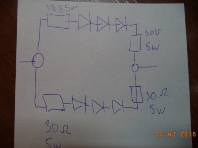

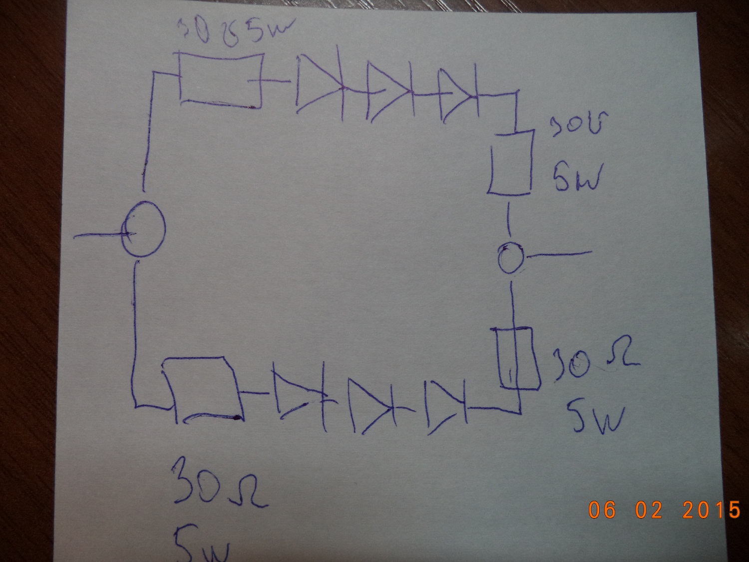

СообщениеДобавлено: Чт 5-02-15 : 22-56    Заголовок сообщения: Ответить с цитатой
блин ставлю три светодиода последовательно и два сопротивления по 30 Ом 5 Вт ... потребление общее почти 500 мА и греется это все ппц. где уменьшить теплопотерю? (чтоб не грелось)

Oleg_nsk
СообщениеДобавлено: Пт 6-02-15 : 20-49    Заголовок сообщения: Ответить с цитатой
на макете так...
 Размер файла:  414.2 KB
 Просмотрено:  102 раз(а)
VictorNsk
СообщениеДобавлено: Пт 6-02-15 : 20-52    Заголовок сообщения: Ответить с цитатой
У вас суммарный ток 500 мА. На каждую ветвь по 250 мА. Все нормально.
