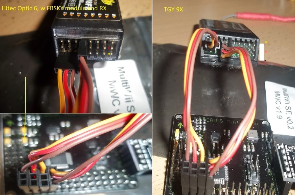

Это с газом в 0 и правый стик по центру.
Газ вверх - растет максимум до 1940
правый стик низ(roll) - по центру 1500, низ - 1070, верх - 1921
влево-вправо перемещение ни левого, ни правого стика эффекта не дает.
На графике все кривые дергаются, если начать перемещать в пространстве контроллер.
Еще интересно, нашел схему подключения такую(сомневался что правильно сделал) - http://i655.photobucket.com/albums/uu274/Xky451/Connection.jpg
однако так не работает...впринципе логично почему - 4тый контакт приемника вверх ногами вставлен почему-то.

еще бы сфотал как подключаешь...
вобще все каналы равнозначны. если вывод газа к другим каналам цеплять реакция есть? я долго не мог понять что куда, т.к. внятной документации не было
СообщениеДобавлено: Пт 25-05-12 : 23-00    Заголовок сообщения: Ответить с цитатой
я понял что главное сигнальный провод на месте чтобы был. если местами перепутаны они, то просто совпадать не будут. а так в любой комбинации yaw и pitch не дергаются.

Так. все же рабочие yaw и pitch - я прошил версию для квадрокоптера - стики забегали. версия же гекса - yaw и pitch молчат.
в режиме квадро тем не менее запустить двигатели не вышло.
что документации нет нормальной - согласен 100%
СообщениеДобавлено: Сб 26-05-12 : 09-50    Заголовок сообщения: Ответить с цитатой
так. подкрутил - minthrottle - выше поставил - 1220 и для эксперимента прошил в квадрокоптер(потому как в интернете в основном только на них натыкаешься). двигатели стали запускаться и работать, реагируют на стики.
в том же конфиге меняю на гексакоптер и заливаю - и все, ноль эффекта.

Разобрался!
В случайно нашел
http://www.multiwii.com/forum/viewtopic.php?f=18&t=1203
и действительно - заработало!
