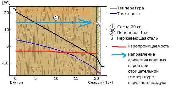

При температурах на улице ниже, чем в помещении, влага стремиться наружу (природный механизм отдачи тепла), и если паропроницаемость внешних слоёв стен ниже, чем внутренних, то происходит её накопление на границе. Вывод -- дерево сгниёт, пенопласт тоже натянет влаги и разморозится.

по графику видно как в промежутке воздушного зазора очень медленно падает температура, воздух в герметичном пространстве плохо проводит температуру. Пенопласт это куча камер с воздухом, отсюда и эффект.
Воздух самый лучший теплоизолятор. Однако важно, что бы в воздушном зазоре не возникали конвективные потоки, иначе теплосьем поставит крест на теплоизоляционных свойствах воздушного зазора...

Странная прога какая-то... или я че-то не так понимаю. Посчитал утепление балкона:
1. Без железного парапета вроде все зашибись
2. Добавляем парапет и получаем конденсат внутри "пенофола"... казалось бы чем так может повлиять сталь относительно открытого воздуха ? температура ж не меняется... Добавление воздушного зазора между сталью и пенофолом ничего не изменила. Но это полбеды, допускаю, что прога как-то считает закрытое пространство относительно открытого вентиоируемого и т.д., хотя все равно странно. К тому же пенопласт или же пенофол влагу не поглощают, значит конденсат скорее всего сместится на пенобетонн.
3. А теперь самое интересное и для меня несколько непонятное - заменяем воздущный зазор внутри помещения на утеплитель:
WTF ??? Теперь все в конденсате... Почему при добавлении внешнего утеплителя так сильно падает температура (ниже нуля) на контакте пеноблока с внешним утеплителем, хотя по рисунку 2 явно видно, что без него она там выше нуля ? С какого внутренний утеплитель повлиял на теплопроводность внешнего ? Потому что установлена изоляция от внешнего мира и не происходит теплообмен ? Ну дык вроде не там тогда должна температура падать...

Правда странно, температура в утеплителе падает быстрее чем в пенобетоне Shocked

СообщениеДобавлено: Пн 23-04-12 : 12-37    Заголовок сообщения: Ответить с цитатой
Это скорее всего не падение температуры... Это нечто иное. Пытаюсь понять подход проги к расчету... Как видно изменение температуры в пенобетоне одинаково на всех трех рисунках. Т.е. походу прога считает относительно пенобетона, что странно. Если он открыт с внутренней стороны, то температура на его поверхности явно выше чем у изолированного (теплопотери т.е. больше), соответственно (так думает прога, но я с ней пока не согласен) температура на внешней стороне тоже выше, а потом она просто достраивает кривые через утеплитель до наружной и/или внетренней температуры. Насколько верен такой подход...
1.Подобные калькуляторы делаются на определенные случаи и их распространение на массовое использование неправомерно, т.к. свойства материалов есть величина совершенно нелинейная и редко можно разыскать справочные данные на определенный диапазон температур и геометрию. Потому, расчет на таком калькуляторе может иметь ошибку 100-200%, т.е. - расчет показывает тенденцию, но никак не численные значения.
2.Для более точной оценки (+-20-25%) разрабатываются мат.модели для
конкретной конструкции и условий эксплуатации. Современные КАД системы твердотельного проектирования позволяют делать такие модели - сходимость очень приличная.

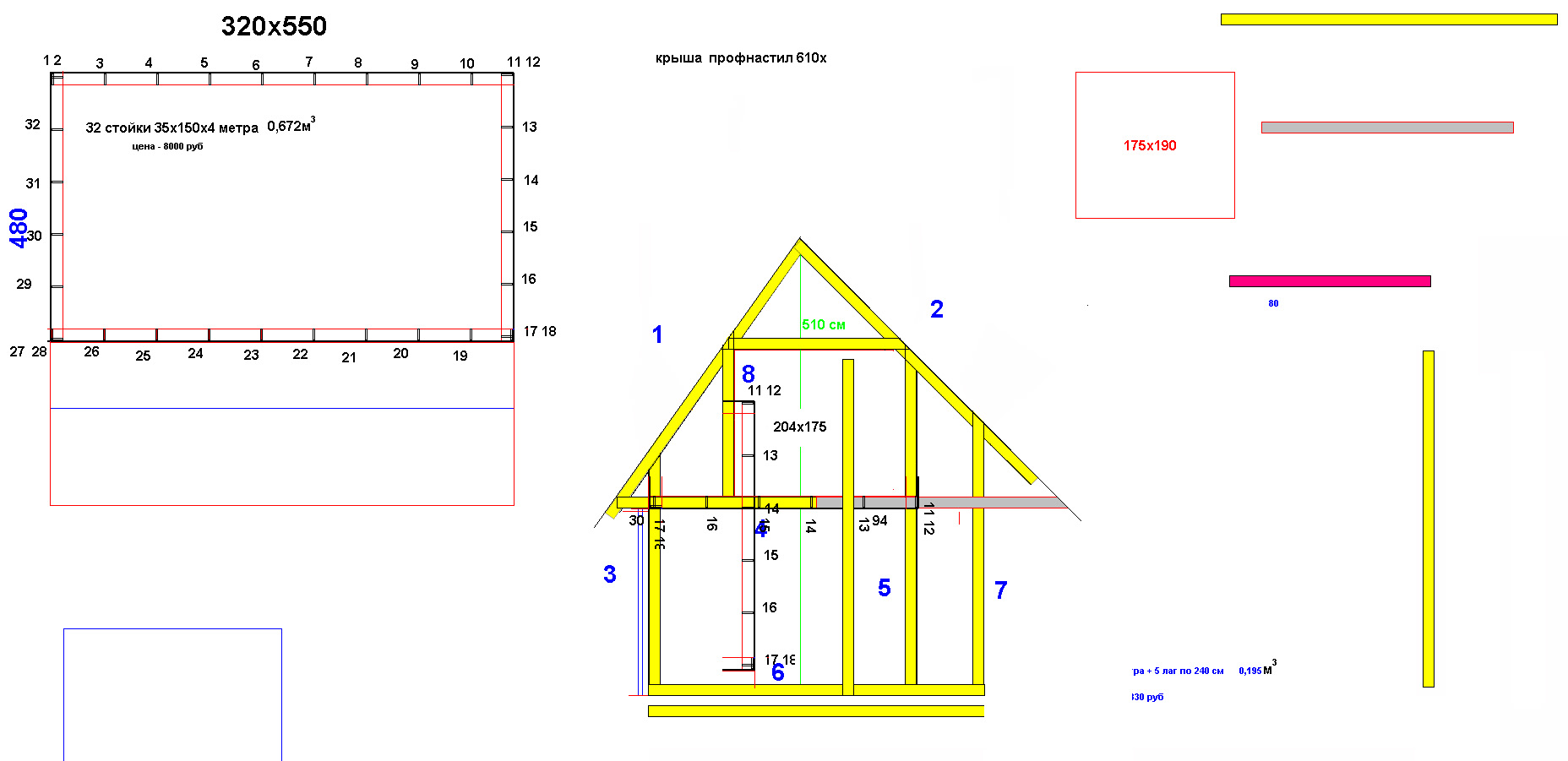

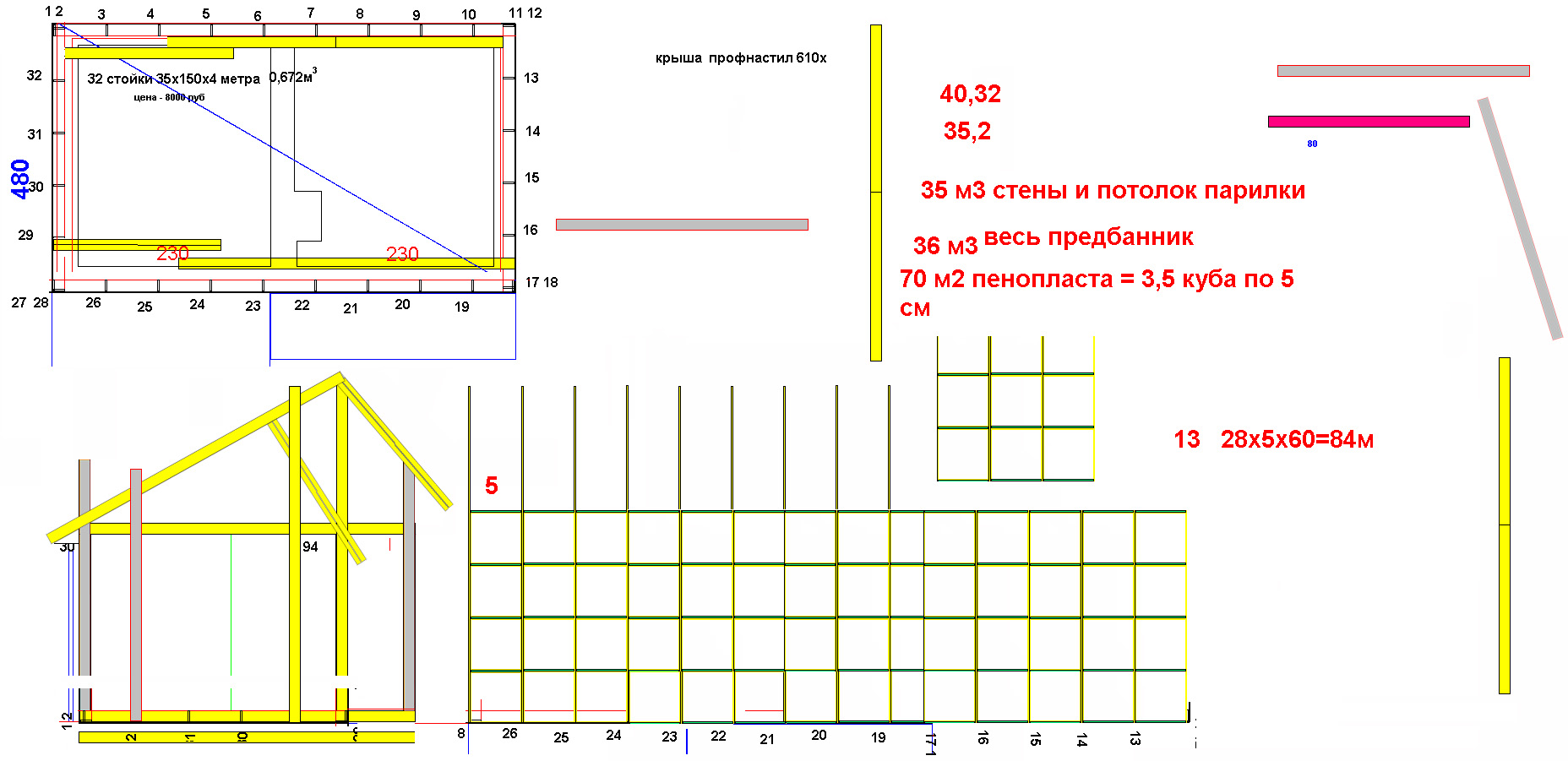

В прошлом году залил фундамент, вот есть в топике фотки и затраты:
topic46352
арматура да - дорогая...
сегодня купил дерева на каркас 2,07 куба получилось, отдал 24840 рублей, брус и доска сухие строганные, геометрия на 5.
Купил профнастила на крышу 9197 рублей отдал, площадь покрытия 6,4х6 м.м.
Первый эскиз был такой:
Но по деньгам не потянул, пришлось убрать намек на второй этаж:
Убивает что фурнитура на сайдинг стоит чуть меньше 7 тысяч рублей а весь сайдинг на баню - чуть меньше 8 тысяч, не о*уеть ли???
Да всё с этим нормально. Температура в утеплителе повышается сильнее, чем в пенобетоне Wink . Только разница в теплопроводности великовата (ИМХО). Теплоизоляция хорошая, вот и перепад температур большой по разные стороны.
