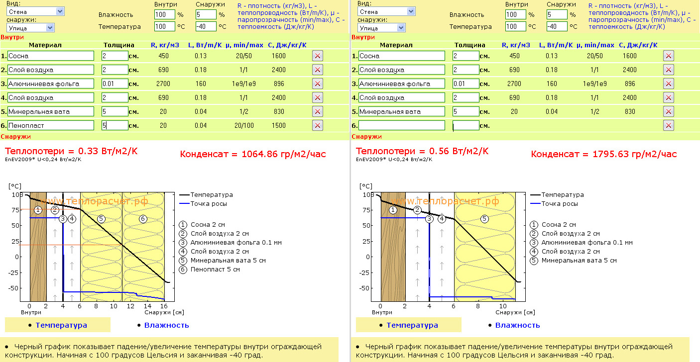

Собираюсь построить из сухого строганного дерева каркасную баню, в качестве утеплителя минеральная вата и пенопласт, с фольгой. Вот набрел на калькулятор точки росы:
http://www.теплорасчет.рф/?rid=20120421144308yamipeh
Первый рисунок, с двумя слоями утеплителя, по смыслу: фольга закрывает утеплители от влаги парной, а так же не пускает не какую дрянь которая вдруг может попереть из утеплителей. Минеральная вата берет на себя повышенную температуру, как бы защищает пенопласт от жАра, видно что пенопласт трогает уже температура меньше 25 градусов.
Доску в каркасе хочу использовать 150 мм, причем утеплитель полностью утоплен в доске, а фольга степлером прибита прям к каркасу со стороны парной, от фольги отступ в 2 см в глубь каркаса и только тогда начинается первый слой утеплителя. На рисунке вата и пенопласт в плотную друг к другу, это в программе количество слоев было ограничено, в реальности хочу так:
фольга -0
воздушный зазор - 2 см
минеральная вата - 5 см
воздушный зазор - 1 см
пенопласт - 5 см
Итого - 15 см толщина доски
На каркас снаружи сразу рейка под сайдинг и сайдинг сам, а внутри на фольгу рейка под евровагонку и евровагонка. (те самые первые 2см дерева первый слой.
Минус 40 конечно я круто взял, думаю в мороз в 30 градусов то еще подумаем ехать на дачу или нет, но это я так для наглядности.
Конечно если бы денег было больше и больше времени, то конечно сделал бы как на бывшей работе, двойной не зависимый каркас, в нем мостики холода только по уровню пола, или доску см 22 взял бы чтоб три слоя утеплителя воткнуть. |

profi2307
А зачем нужны воздушные зазоры?Последний раз редактировалось: Iskander.nsk (Пн 23-04-12 : 00-34), всего редактировалось 2 раз(а) |

| Iskander.nsk писал(а): |
| А зачем нужны воздушные зазоры? |
по графику видно как в промежутке воздушного зазора очень медленно падает температура, воздух в герметичном пространстве плохо проводит температуру. Пенопласт это куча камер с воздухом, отсюда и эффект.
Но я так понимаю и фольга работает в полную силу там где ее не что не касается.
