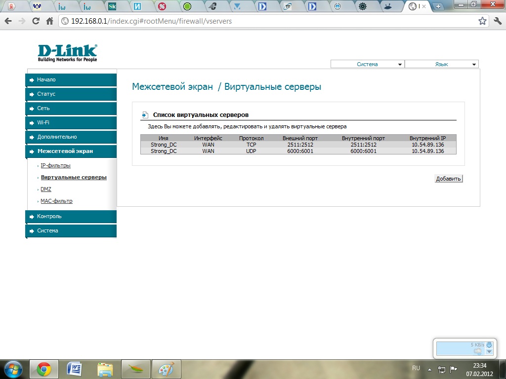

Обыскал пол-инета, так и не нашел настройки переброски портов для новой прошивки. Интерфейс здесь другой, не могу найти пункт "переброска портов". Разъясните, где найти.
// см картинку. найдено по первой ссылке в гугле (dir 300 b5 проброс портов)
IsacredI
СообщениеДобавлено: Вт 7-02-12 : 23-35    Заголовок сообщения: Ответить с цитатой

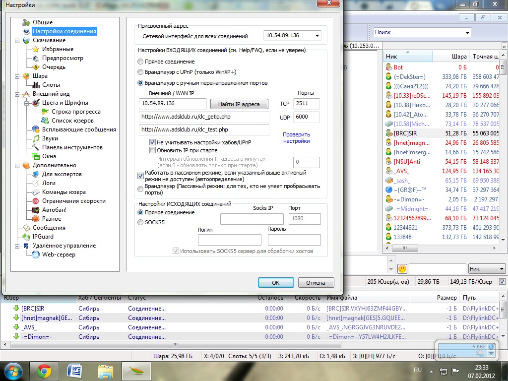

Спасибо. Вроде бы все настроил.. но ни поиск ни скачивание во Fly Link не работают...
// внутренний ip это типа 192.168.0.2 а не то что ты нарисовал
dim2
СообщениеДобавлено: Вт 7-02-12 : 23-54    Заголовок сообщения: Ответить с цитатой
IsacredI
Чего то ты намудрил...
http://911dc.ru/index.php?option=com_content&view=article&id=107&Itemid=144
