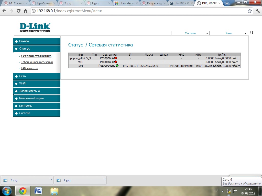

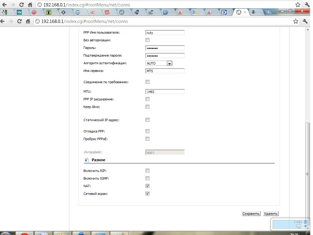

Добрый день! Приобрел роутер D-Link dir-300/NRU. Все настройки выполнял согласно инструкции. Локальная сеть работает, а вот выход в интернет отсутствует. ( у меня он обозначается MTS) Пишет, что "разъединен". Помогите советами по настройке. Заранее благодарен.

Так же оператором привязан за МАК-адресом сетевухи? Может быть в этом проблема?
СообщениеДобавлено: Вс 5-02-12 : 00-25    Заголовок сообщения: Ответить с цитатой
Что это за прошивка такая на нём? Новую ревизию забашляли что ли.
Ну дак для кого МАС клон в роутерах то?

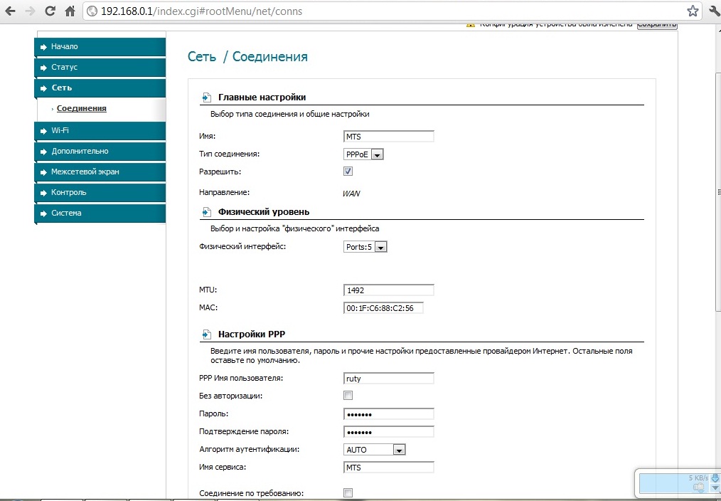

Прошивку вчера с сайта ставил специальную для dir-300/nru b5 5.1.2.94 В данной прошивке нет функции " clone MAC adress", вбивал мак самостоятельно. И не хотит пускать в инет Sad

Через ":", т.к." - "не пропускает. И еще в настройках Lan у меня прописывается ней мак-адрес компьютера, а мак адрес маршрутизатора. Может быть в этом причина?

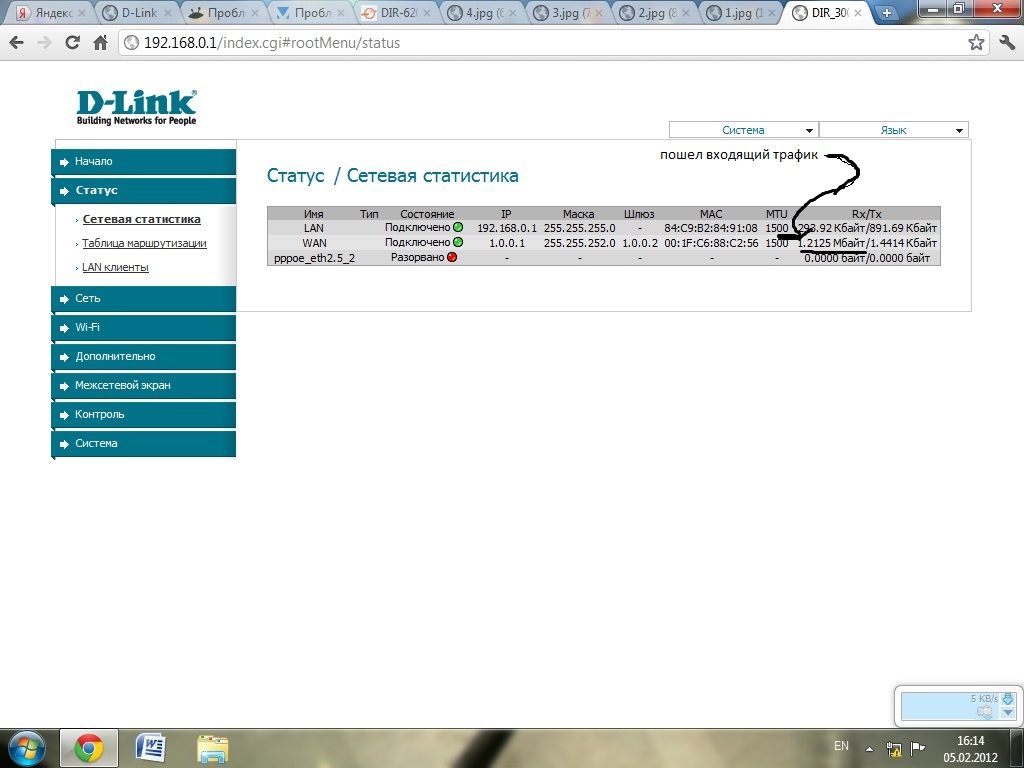

Сделал как сказал Святослав
Краткая инструкция по настройке Dual Access PPPoE для работы IPTV для маршрутизатора D-Link DIR-620:
1. Обновляете прошивку до версии 1.2.26 и сбрасываете ее до заводских настроек.
2. У вас по умолчанию в разделе "Сеть / Соединения" созданы 2 соединения: LAN и WAN. Добавляете еще одно соединение, выбираете его тип PPPoE, вводите имя пользователя и пароль для интернета. Сохраняете.
3. Заходите в ранее имевшееся соединение WAN и убираете галочку получения IP адреса автоматически, после чего прописываете следующие статический IP, маску подсети и шлюз:
IP-адрес: 1.0.0.1
Маска подсети: 255.255.255.252
Шлюз: 1.0.0.2
Сохраняете.
4. Отмечаете соединением по умолчанию созданное вами PPPoE соединение.
5. В разделе "Дополнительно / IGMP" должна стоять соответствующая галочка.
6. Перезагружаете маршрутизатор.
PROFIT!
Интернета нет, зато по WAN пошел входящий трафик, см. скрин. Но прогресс на лицо. Надо дальше разобраться

Что значит интернета нет? Где пинг до ДНС прова? Пинг 8.8.8.8?
IsacredI
СообщениеДобавлено: Пн 6-02-12 : 13-10    Заголовок сообщения: Ответить с цитатой
Гимп, ресетил, бесполезно
Это значит, что сеть есть, но без доступа к интернету. Я не знаю DNS провайдера, в документации у меня только логин и пароль... и все. В настройках сети стоит "получать автоматически". Напрямую все работает отлично ( стоит программа одиссей клиент), а вот через маршрутизатор никак не хочет.
// вот там где ты шлюз 1.0.0.2 нарисовал шлюза вообще не должно быть

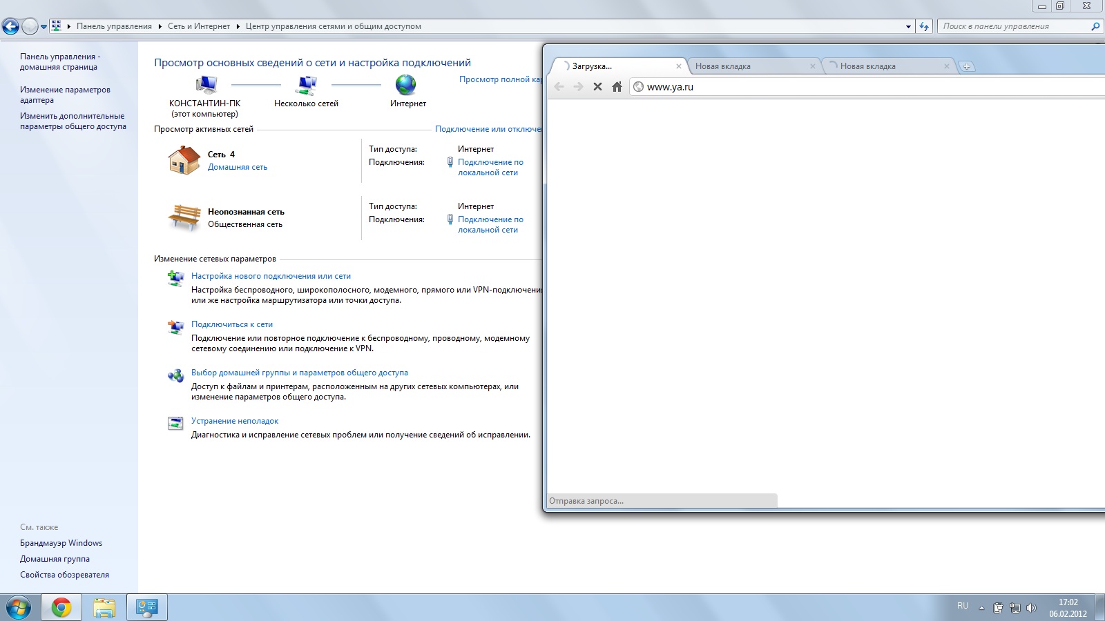

С работой маршрутизатора разобрался. Но теперь другой вопрос. Имеется стационарный компьютер и ноутбук. Через маршрутизатор интернет всегда есть на стационарном компьютере, а на ноутбуке обнаруживается только сеть, без доступа в интернет. Так вот, если удалить мак адрес - интернет появляется. Перезагружаем ноут - интернета нет. Заново вбиваем МАК-адрес - вуаля интернет опять есть. Перезагружаем - интернета нет. Опять удаляем мак-адрес и т.д. Но так же не может продолжаться) Именно на ноутбуке так происходит. В чем может быть причина?
IsacredI
СообщениеДобавлено: Пн 6-02-12 : 16-37    Заголовок сообщения: Ответить с цитатой
И еще: не ожидал, что так сильно упадет скорость интернета при работе с маршрутизатором.
СообщениеДобавлено: Пн 6-02-12 : 16-38    Заголовок сообщения: Ответить с цитатой
Откуда удалить?
IsacredI
СообщениеДобавлено: Пн 6-02-12 : 17-30    Заголовок сообщения: Ответить с цитатой
Панель управления-подключения по локальной сети-свойства-настроить-дополнительно-сетевой адрес - отсутствует/или ввожу значение его значение.
Т.е. включаю ноут - мне необходимо поставить сетевой адрес на "отсутствует", при следующей перезагрузке его заново выставить. Иначе будет вот так:
Как видите вроде бы все нормально, а страницы не грузит.
Ох уж этот маршрутизатор, соединение на стационарнике рвется каждые 10 минут.
