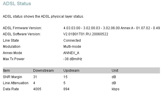

По тарифному плану + бонус за длительность пользования Webstream у меня должно быть 8 Мбит. На порту стояло ограничение 2. До начала экспериментов аптайм роутера D-Link 504T - почти 2 месяца, связь стабильная.
Звоню 062, поднимают до 8 - начинает падать линк каждые 50-70 секунд, такое уже было (topic47161, topic46949), последние пару раз лечилось отключением питания модема на несколько минут. Полдня танцев с бубном не помогают. Снижаем до 6 - падает. Возвращаем 2 - падает с вечера воскресенья до примерно обеда понедельника, хоть тресни, потом работает без проблем.
Девушка из техподдержки видит, что у меня возможно 10 Мбит, говорит - надо менять либо модем, либо порт, высылает мастеров с тестовым модемом.
Ребята меряют что-то там в подъезде, и говорят - линия плохая, надо менять проводку. Если не поможет, поменяем порт. До сегодня все говорили - линия идеальная. Тестовый модем был использован только для проверки сплиттера.
В офис мне путь не лежит пока, а по телефонам бюро ремонта, 061 и 062 не могут ответить, сколько будет стоить замена проводки, да и я все же думаю, что это порт...
Подняли скорость до 4 Мбит (с перезагрузкой порта, 8 и 6 ставили без перезагрузки) - работает. |
