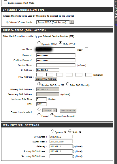

То, что пропадает интернет - для начала выложи скрин сюда c прописаными настройками (замажь только логин) админки DIR-300. Просмотрю, что не так.

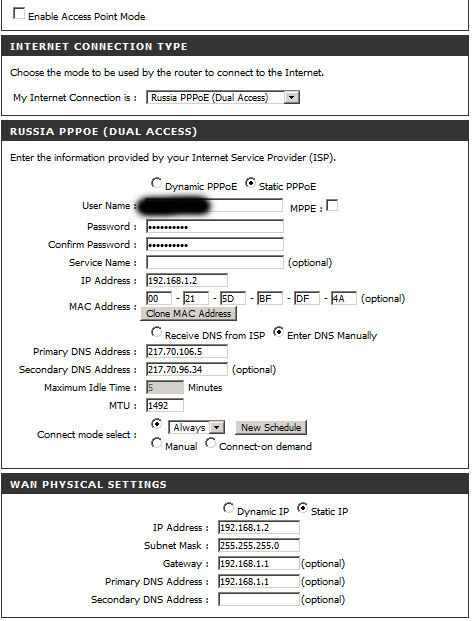

СообщениеДобавлено: Пт 26-11-10 : 00-48    Заголовок сообщения: Ответить с цитатой
У меня модем тоже (вроде) мостом. При его установке (через диск, который с ним шел), вбивал ник и пароль. Если дадите скрин или подскажете что сделать в модеме (интеркросс), я его перенастрою. Т.к. не силен в этих вопросах, не знаю как самостоятельно внести изменения в модем.
Вот изображение настроек дира.
Может это как-то поможет...
Уже в какой-то момент начинаю руки опускаться...
В отношении торрента. Я не делал никакой переброски портов, но торрент на компе у меня качает. И сам скачиаю и раздаю. Правда как-то коряво, но работает.
pnik87
СообщениеДобавлено: Пт 26-11-10 : 10-10    Заголовок сообщения: Ответить с цитатой
Булат, так и думал, что настройки это маршрутизатора DIR неправильны и не дописаны.
1) Clone MAC Adress нажми - выше должны прописаться цифры и буквы, их ни в ко5ем случае не менять!
2) Выбери Enter DNS Manually и пропиши DNS: Primary - 217.70.106.5 и Secondary - 217.70.96.34
3) Самое главное, от чего не было интернета (я эту функцию тоже забыл изменить): в поле Connect Mode Select выбери Always - в этом случае DIR будет сам подымать при включении соединение.

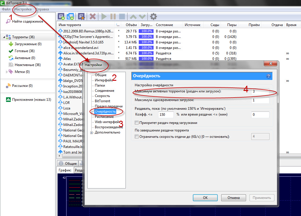

Булат писал(а):
В отношении торрента. Правда как-то коряво, но работает.
Как это проявляется?
Скорее всего (если происходит падение скорости, а потом опять ее восстановление), такое возможно из-за большого числа скачивающих у тебя файлов (не пользователей). Число одновременно скачиваемых файлов ставь не больше 5-ти. Иногда посто маршрутник или модем начинает "захлебываться" траффиком, особенно худо с D-Link обстоят дела.
Какой клиент для торрентов используешь?

pnik87
СообщениеДобавлено: Пт 26-11-10 : 20-17    Заголовок сообщения: Ответить с цитатой
Булат
Вот, настрока количества скачиваний uTorrent аналогична BitTorrent.

Но у меня продолжается песня с настройками дира. Я внес изменения в настройки. Вроде все строго по инструкции.
Были настройки сетевой карты на ноуте ИП 192.168.1.4, маска 255.255.255.0, шлюз 192.168.1.1, днс 192.168.1.1. Интернет есть.
Ставлю в настройках сетевой карты ИП 192.168.0.4 - все пропадает. Я уже несколько обескуражен.

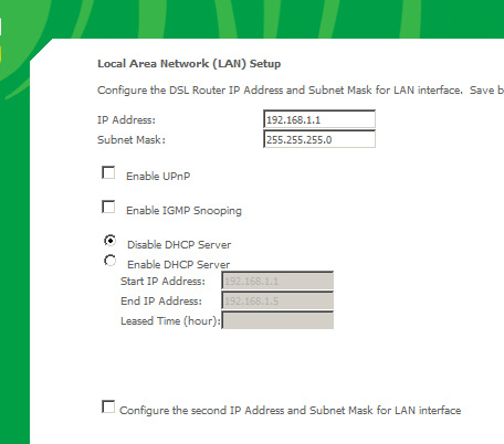

Настройки модема вот такие.
Я пробовал убрать ИП из строчки, но модем ругается, что инвалид ИП.
pnik87
СообщениеДобавлено: Пт 26-11-10 : 21-27    Заголовок сообщения: Ответить с цитатой
Чтож, пляшем дальше! Назначь на DIR-300 IP 192.168.1.2, маска подсети 255.255.255.0, шлюз 192.168.1.1. На компах и ноуте назначай IP 192.168.1.3 и т.д., маска 255.255.255.0, шлюзы прописывай одинаковые 192.168.1.2.
Появилась сеть при таком раскладе карт? Порты пробрасывать надо уже с измененными IP.
