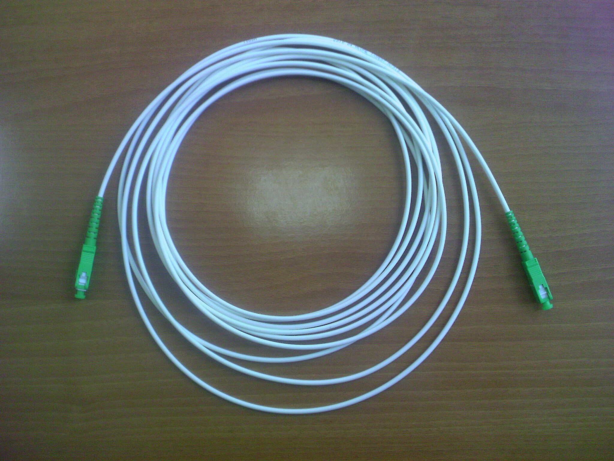

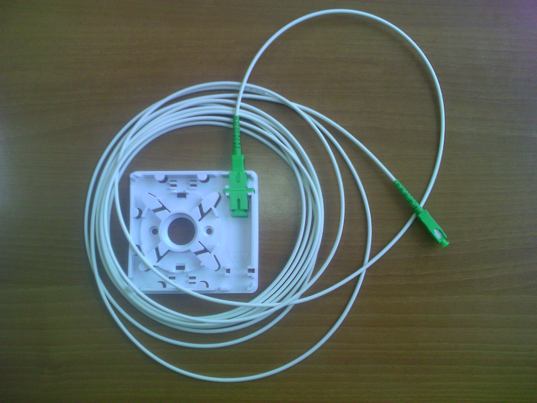

В квартиру будет прокладыватся волокно стандарта G.657 A.
Радиус изгиба не рекомендовал бы меньше 15 мм. На фото тип абонентского оптического кабеля в квартиру абонента.
Вот выписка из стандарта:
Рекомендация G.657 Определяет одномодовое волокно обладающее низкой восприимчивостью к изгибам.
Мировые тенденции развития волоконно-оптических технологий, обусловленные ростом информационных потоков не только от единичных пользователей, но и от пользовательских групп, привели к разработке одномодовых оптических волокон, характеризующихся малым уровнем потерь на изгибах. Преимущества таких световодов особенно очевидны при использовании в кабелях, предназначенных для прокладки внутри зданий и сооружений. Такие волокна описаны в Рекомендации ITU-T G.657. Первая редакция утверждена в 2006 году (Таблица 1).
Оптические волокна, удовлетворяющие требованиям Рекомендации, делятся на две категории: A и B, которые различаются диаметром сердцевины. Для волокон типа A он составляет от 8,6 до 9,5 мкм, а для волокон типа B - от 6,3 до 9,5 мкм. Нормы потерь на макроизгибах существенно ужесточены, поскольку этот параметр для G.657 является определяющим. Так, 10 витков волокна категории A, намотанного на оправку радиусом 15 мм, не должны увеличивать затухание более чем на 0,25 дБ при длине волны 1550 нм. Один виток того же волокна, намотанного на оправку диаметром 10 мм, при условии, что остальные параметры не изменены, не должен увеличивать затухание более чем на 0,75 дБ. Не допускается также увеличение волокнами категории B затухания на длине волны 1550 нм: 10 витков на оправке диаметром 15 мм - более чем на 0,03 дБ, один виток на оправке диаметром 10 мм - более чем на 0,1 дБ, один виток на оправке диаметром 7,5 мм - более чем на 0,5 дБ.
Для сравнения, согласно Рекомендации ITU-T G.652 приращение затухания в стандартных одномодовых волокнах на 100 витках волокна, намотанного на оправку диаметром 600 мм, не должно превышать 0,5 дБ на рабочей длине волны (1550 и 1625 нм), а изгиб с радиусом 7,5 мм может привести к сколу волокна.

а вы бы не могли сказать, какие хар-ки квартирного кабеля у гпона? условно говоря, радиусы изгиба, толщина? кому не звонила, никто не знает. то, что находила в инете - радиус изгиба 15-20мм. просто сейчас делается ремонт и хотелось бы учесть это.
--нашла видео, вопрос отпал
