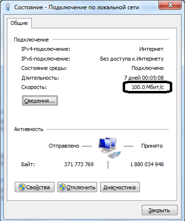

ethernet писал(а):
Подключение к сети -- свойства -- общие -- настроить -- дополнительно -- speed/duplex setting, там что выставлено?
Там стоит "Автосогласование"
при попытках указать явно "1 гбс дуплекс" ничего не меняется
Realtek RTL8169/8110 Family Gigabit Ethernet NIC
PCI\VEN_10EC&DEV_8169&SUBSYS_816910EC
дрова свежие

Патчкорд точно исправный? В нём должно быть 4 пары.
Ромай
СообщениеДобавлено: Ср 4-08-10 : 07-29    Заголовок сообщения: Ответить с цитатой
Исправный (проверен двумя заменами)

Ромай писал(а):
Если на ПК в свойствах пишет, что 1 Гб/с, значит все нормально, может быть не корректно горят диоды на NTE-2. К примеру у меня на работу сетка 100 Мб/с.
