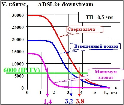

Ограничения выставляются из-за кривизны рук и нежелания настраивать оборудование и расширяться соответствующим образом. а не из-за качества линий. Напрасно согласился, нужно было предложить настроить на DSLAMе SRA для абонентов, что в твоём доме.
А вообще, вот 3 варианта
1 вариант - "Минимум хлопот" - для тех, кто ничего не хочет делать и с понятиями SRA, INP, динамическая адаптация и документация по G.992.5 и G.997.1 в помине не знаком. В лучшем случае гигантские значения INP по умолчанию.
2 вариант - "Взвешенный подход" - для тех, кто знаком с документацией по G.992.5 и некоторыми нюансами стандарта, но не утруждается углублённой настройкой оборудования
3 вариант - "Сверхзадача" - для тех, кто знаком с документацией по G.992.5 и G.997.1, со всеми нюансами и возможностями adsl2+ и умеет с ними работать, включая SRA, extline-profile, alarm-profile, spectrum-profile, осуществляет постоянный мониторинг сети и при настройке оборудования использует все бонусы стандарта. В условиях конкуренции - это самый оптимальный вариант.
12 мегабит не дотягивает даже до 1 варианта.

Согласно изменениям к документации ITU-T G.992.5 от 12/2006 верхняя граница стандарта adsl2+ составляет 29 Мбит. Соответствено, при наличии свежих прошивок на DSLAM-ах и на модемах при соответствующей настройке профиля ничто не мешает работать на скоростях, превышающих значение 24 Мбита на вход при условии небольшой удаленности от АТС и отличной линии.
