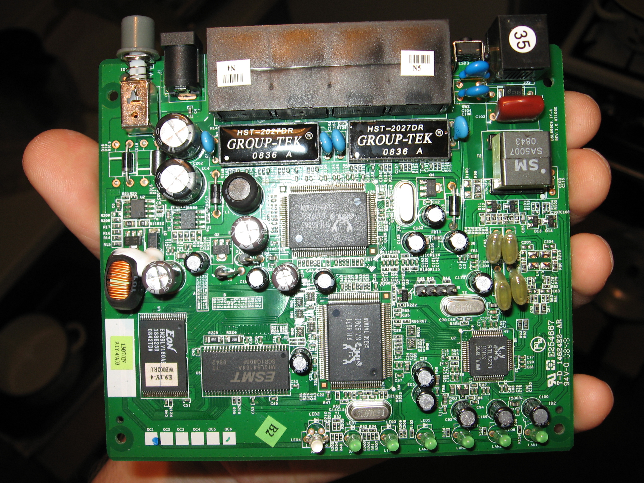

terrybrn
СообщениеДобавлено: Чт 5-11-09 : 22-39    Заголовок сообщения: Ответить с цитатой
вот
 Размер файла:  2.64 MB
 Просмотрено:  509 раз(а)
rendy
СообщениеДобавлено: Чт 5-11-09 : 22-47    Заголовок сообщения: Ответить с цитатой
terrybrn
Acorp LAN410 V1, прошивка с DSP2.9 в центре загрузки на ddixlab.ru
Одна тонкость: если есть IpTV через приставку, на данной прошивке возможна остановка картинки после нескольких минут воспроизведения. У меня, когда брал LAN410, подобная проблема на данной прошивке наблюдалась. Не факт, что она будет у Вас, тем не менее, предупреждаю заранее.
