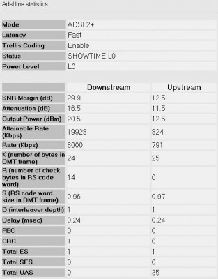

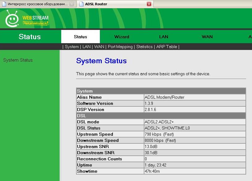

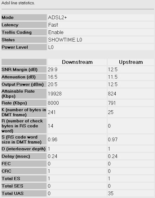

прилагаю фотку и скриншот
P.S. паралельно, ГУРУ подскажите насолько хорошая тел.линия с такими параметрами? и может имеет смысл поднять скорость порта?

terrybrn
Линия отличная, можно свободно подрубать Annex M и повышать скорость.
target SNR Margin 12 совсем не нужен - это лишь увеличение мощности для достижения необходимых скоростей и снижение скорости подключения, стандартные значения - 6. Лучше отключить режим FAST, ежели нет необходимости в сетевых играх и увеличить глубину INP в случае проблем. Профиль на DSLAM должен быть динамический.

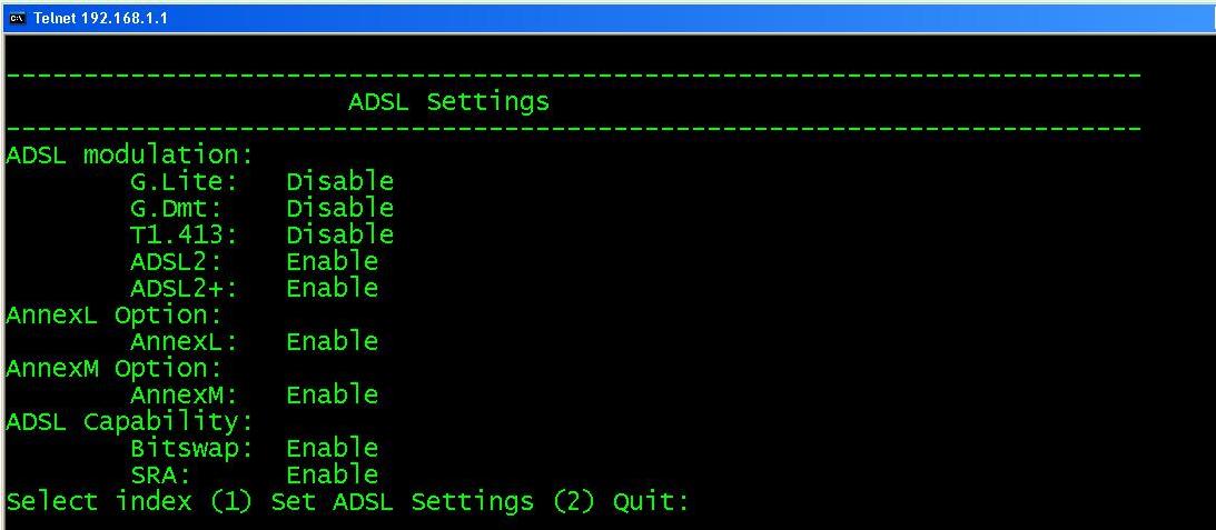

rendy
СообщениеДобавлено: Ср 4-11-09 : 00-19    Заголовок сообщения: Ответить с цитатой
terrybrn
Раз торренты, значит, есть необходимость в использовании Annex M. В данной модели его можно включить через telnet или перепрошить модем в альтернативную модель с закрытыми бэкдорами и обновлённым DSP-кодом и включить через админку. В модеме на странице модуляций также включить bitswap и SRA.
Остальное зависит от провайдера. В идеале - динамический профайл с target SNR Margin = 6 , корректной конфигурацией SRA, PMD, PSD и дополнительных опций, поддерживаемых DSLAM; INP_min для данной линии оптимал - 0,5 символа, delay_max - 8-16 ms.
Это в идеале, для стабильной работы на высоких скоростях на данной линии. Что Вам выставят по обращению в техподдержку, сказать не могу.
Обновлённый DSP-код в сторонних прошивках также обеспечит дополнительную стабильность соединения и меньшее количество CRC-ошибок.

да. в телнет уже включил annexM теперь нужно его активировать на стороне прова?

вот скрин

terrybrn
Annex M, глубина INP, коррекция ошибок задаются на стороне прова. Динамический профиль может быть как FAST, так и не FAST. Динамический профиль SNR 6-0, SRA 9-3, может быть, так будет понятнее.
Качество можно отслеживать по количеству некорректируемых ошибок CRC (FEC-ошибки не страшны) и отсутствию разрывов - это основные показатели качества. Если у провайдера корректно настроен SRA, то при падении SNR и его возрастании скорость подключения будет динамически меняться без разрыва линка, а также производиться перераспределение бинов на том или ином участке спектра при суточном изменении характеристик линии. Если у провайдера не просто включен, но и корректно настроен энергосберегающий режим PMD, то скорость и мощность будут автоматом понижаться при простое соединения и автоматом повышаться при активности. И т.д.

terrybrn
Линия, кстати, по параметрам очень даже неплохая.
вот скрин
После включения через telnet необходимо сохранить настройки в админке, иначе не сохранится после перезагрузки.
