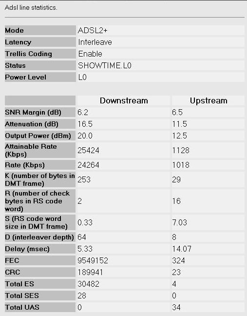

в общем вот что получилось
попросил ТП настроить профиль порта по наставлению rendy
логи:

rendy
СообщениеДобавлено: Чт 5-11-09 : 18-48    Заголовок сообщения: Ответить с цитатой
terrybrn
Какой используется DSLAM? Профиль с адаптацией по startup или динамический с адаптацией в режиме реального времени? Очень много ошибок по входящему каналу, INP_min на входящий канал вообще задан (такое чувство, что нет, либо профиль с адаптацией по startup , а не runtime)? При таком числе ошибок Delay_max следовало бы сделать 16 по входящему каналу, 16 по исходящему (тем более, если не задан INP_min), либо 16 по входящему, 8 по исходящему, а не с точностью, да наоборот, как Вам сделали. Какова расширенная конфигурация параметров профиля? Annex M включен на DSLAM? Почему сейчас простой 2+?

terrybrn

rendy
СообщениеДобавлено: Чт 5-11-09 : 19-48    Заголовок сообщения: Ответить с цитатой
terrybrn
Ну с такими ответами далеко не уедешь Smile Нужна модель DSLAM с версией софта, все мануалы под рукой. Upshift/Downshift US/DS Time , полагаю, тоже не задано (10 сек - стандарт)?
"Незнаю" про extline-profile , тогда всё ясно - это основное. И нет ничего удивительного в количестве ошибок на таких скоростях без задания INP и других параметров в extline-profile, а также в неработающем Annex M.
Без соответствующей настройки оборудования стабильная работа на высоких скоростях невозможна, чудес не бывает.

rendy
СообщениеДобавлено: Чт 5-11-09 : 20-32    Заголовок сообщения: Ответить с цитатой
terrybrn
Настройка extline-profile на DSLAM даст, прежде всего, стабильную работу на высоких скоростях и работающий Annex M.
В данный момент большинство возможностей стандарта просто не используется.
Если информация закрытая, то не могут ли специалисты на местах посмотреть и сделать то, что Вы просите - корректно сконфигурировать и применить extline-profile - задать INP_min 0,5 символа, настроить все дополнительные параметры, включить Annex L/M?
Можете сами скачать мануалы и посмотреть - с июня они в открытом доступе.
Annex L/M задаётся либо при первоначальном конфигурировании extline-profile, либо при его модификации (как на MA5600 V300R002).

sfstudio
СообщениеДобавлено: Чт 5-11-09 : 21-01    Заголовок сообщения: Ответить с цитатой
Перечитал весь топик. Вижу что для RTL у вас DSP код 2.8.* который по определению не стабилен. Так что перед продолжением разборок вперёд шиться.

terrybrn
Алтайский филиал?
Уменьшать скорость порта ?
Да, это самое простое - урезать скорость.
Увеличить глубину Impulse Noise Protection намного эффективнее и не требует урезать скорость в несколько раз для достижения стабильности, но для этого нужно конфигурировать extline-profile в любом случае, даже если не включать в нём Annex L/M.
