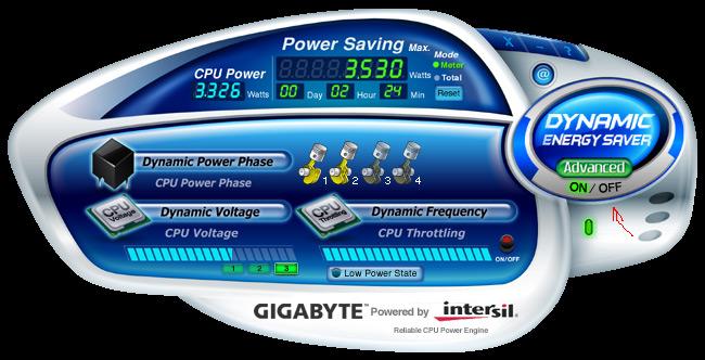

Установить программу и отключить не пробывал?
A_L_E_X
СообщениеДобавлено: Пн 14-09-09 : 23-56    Заголовок сообщения: Ответить с цитатой
Устанавливал, отключал, но толку маловато... Ошибка вылезла 1 раз, после "синего" экрана...

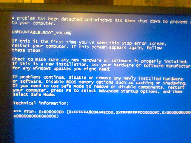

Капец... Скоро с ума соиду Ап стену друже! Ап стену друже! Ап стену друже! ... Опять BSOD... И опять система полетела((( Когда загруска начинается, тупо сразу синий экран, чуть позже выложу скрин ошибки. Щяс поновои систему поставил, отформатил диск, полностью. Недельку потестю, если не поможет... то понесу по гарантии(((
A_L_E_X
СообщениеДобавлено: Ср 16-09-09 : 18-25    Заголовок сообщения: Ответить с цитатой
Вот "скрин" ошибки...
 Размер файла:  95.6 KB
 Просмотрено:  392 раз(а)
