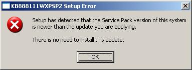

| fugas писал(а): |
| заплатку уже ставить не надо она в сп3 есть |
НАДО. |

по крайней мере он говорит
судя по всему не надо

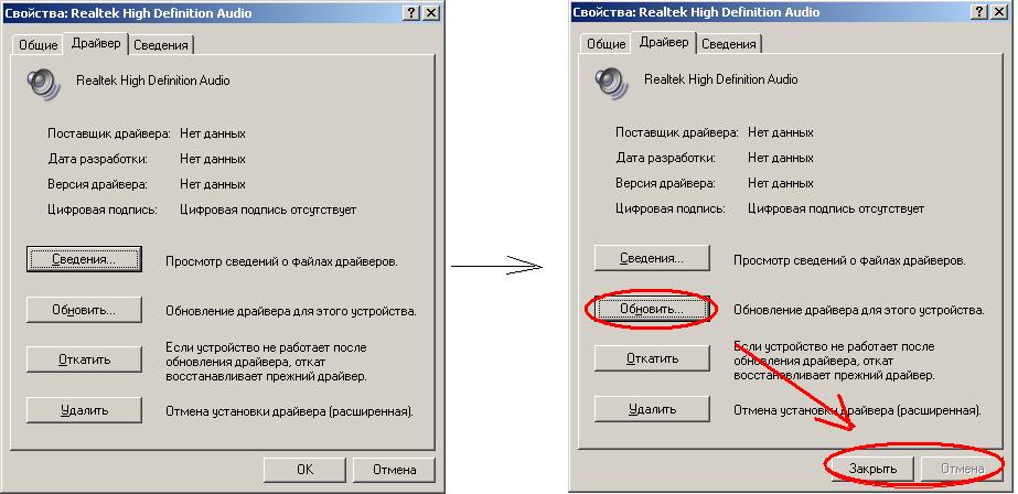

и еще странная вещь
ничего не хочет делать в этим утройствойством!! ни удалить ни обновить дрова! |
dim2 Эксперт
fugas
Сейчас ты ставишь заплатку 888111 от xpsp2, а у тебя xpsp3. Нужна другая заплата. |

А если указать путь для установки из распакованного архива для устройства Realtek High Definition Audio? |
fugas Форумчанин
rendy
для этого устройства вообще ничего нельзя сделать!! я такое первй раз вижу! жму обновить или установить или удалить он меня посылает кнопкой закрыть и все (как на картинке)
dim2 на xpsp3 найти не могу заплатку(( ппц |

dim2 Эксперт
| fugas писал(а): |
Ее нету. Ты ,вероятно, обновлялся до sp3 через windowsupdate с сайта майкрософта, а надо было скачать отдельный полный sp3. В нем HDAUDIO есть. Сейчас откатывайся назад на sp2. Ставь 888111, потом дрова на звук и потом sp3. |
