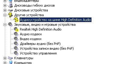

hd audio bus удали сначала, потом переустанови драйвера

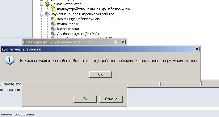

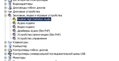

смотри. удалил все что можно, получилось так :
потом жму ставить драйвер(хоть последний скаченный, хоть с диска и опять сбой в установке!!
жму обновить конфигурацию в диспетчере она находит
аудиоустройство на шине HDA просит установить для него драйвер
я указываю искать на диске, он ниче не находит!

Так реалтек HDA то ты не удалил... сноси все звуковые дрова подчистую, иначе не установишь, было подобное, но под вистой...
