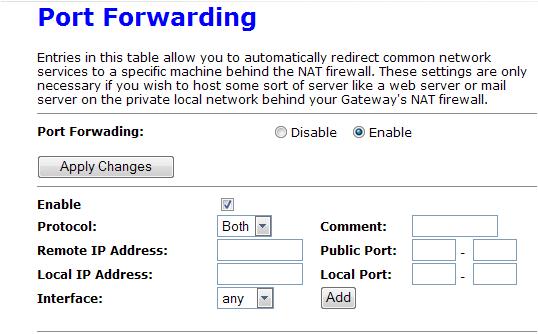

Мля как порты пробрасывать в акорповской прошивки, я не понимаю!!!
Какой IP писать в ремоте адрес?
Какой IP писать в локал адрес?
Что за протокол Both?

Remote IP- оставить пустым, Local IP - 192.168.1.X - адрес компа.

Ага. всё разобрался...
