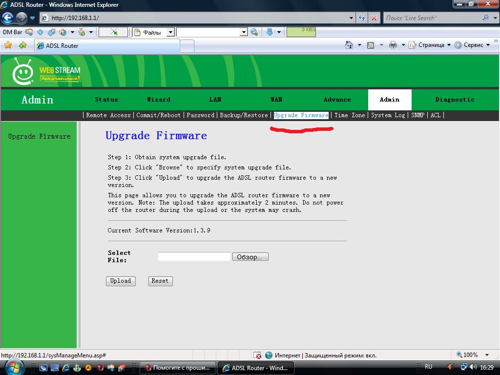

так Very Happy я первый раз с этим сталкиваюсь, вот на скрине, там нада прошивать??? Я там сделал, все прошло, но не чего не изменилось, даже интерфейс!!

Да, здесь. Кэш обозревателя чистил? Какой версии IE?

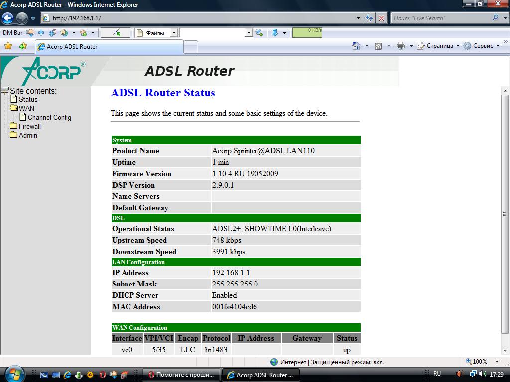

прошил! появилась инверсия, кнопка power горит красным, и link когда не подключен мигает, когда подключил тухнет! Где менять Annex не нашел! По скрину видно что соединение есть, отметил не там на скрине, вот, соединение есть но подключица не могу, т.к. в разделе WAN я настраиваю, но настройки не сохроняюца!

Настройки после перепрошивки сбросил? На "Power" и индикаторы не обращай внимания.
Annex меняется на странице "Wan" - "Adsl setting", сохраняются все настройки "Admin" - "Commit/Reboot". Без сохранения настройки при перезагрузке модема будут теряться.
Подключение по умолчанию, что подчеркнуто на скрине, нужно удалить при настройке модема.
Параметры линии - "Statistics" - "ADSL".

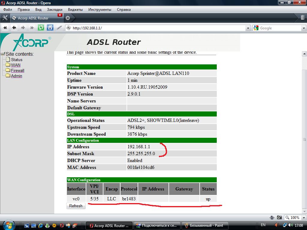

Нет таких опций, на странице WAN ток 1 вкладка, как и во всех кроме страницы админ

Кэш обозревателя ещё раз сбрось. Через какой обозреватель удалось прошить? Если через Operу, то прошивка просто могла криво встать.
