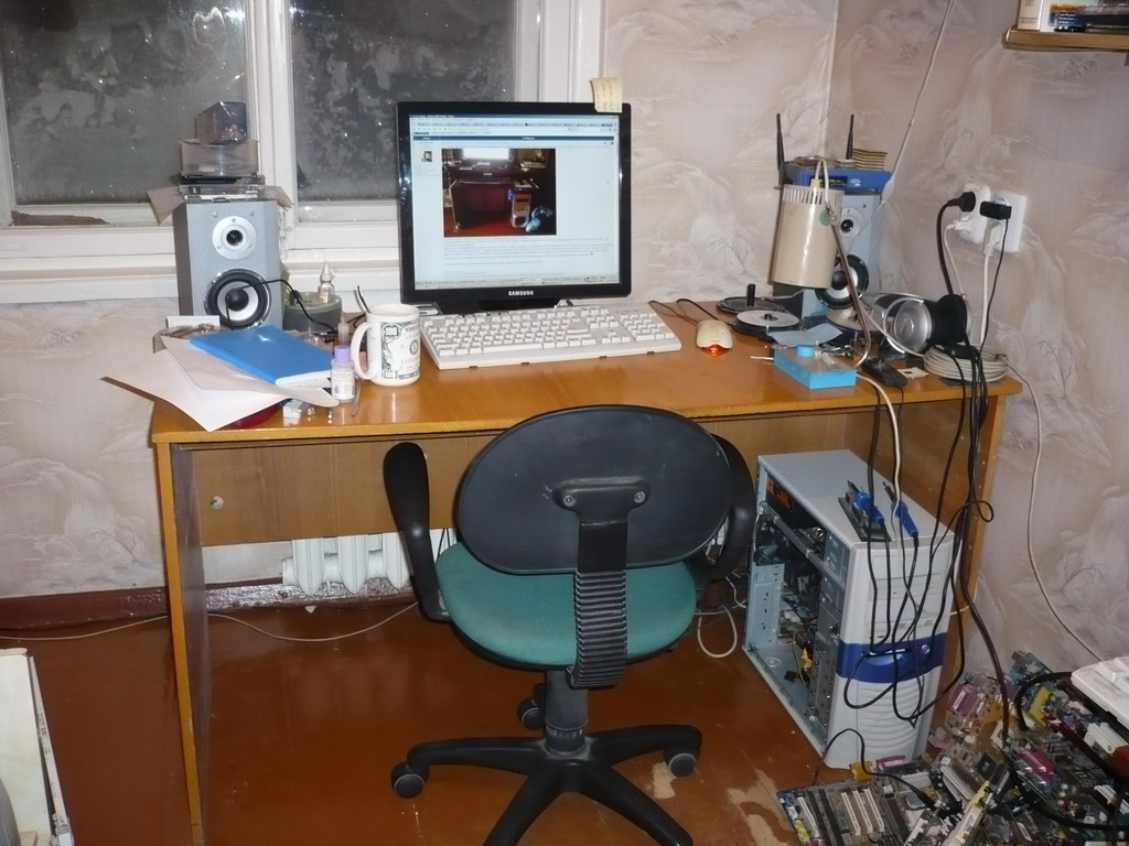

На общей волне в очередной раз задумался о доработке своего стола. Сейчас он - конструкция проще некуда. Обыкновенная плоская столешница 140x63см, и я бы не отказался от бОльших размеров. Когда-то у стола были тумбочки половинной высоты, подвешенные сверху. Но поскольку были они без ящиков, расшатанные и кривые, узкие и глубокие - в общем неюзабельные - тумбочки эти были сняты.
Главная причина доработки - монитор. Кто сидел за samsung 971p, тот знает, как непростительно много места занимает его подставка. Моник хочется сдвинуть от себя, клава и локти не влезают на стол, но он и так стоит на краю. мысль первая - нарастить столешницу в ширину. Вопрос - как это лучше сделать? Материал - ДСП, обшитая шпоном и лакированная, толщина - 15мм. Просто встык приклеивать нельзя, не выдержит. Нужно делать поддерживающий каркас. В 7 см от задней кромки столешницы идет задняя стенка стола. Ставить косынки, опираясь на нее? Или на линию стыка наложить полосу той же дсп, не пожалев на склейку эпоксидки и, возможно, болтов?
//лирика: Сейчас стол полупустой, обычно на нем в разы больший срач, или изредка он идеально чист и пуст Smile
Дооборудование ящичками, полочками и этажерками - вопрос крайне спорный. В принципе, есть 30см пустующегопространства у левой стенки, еще можно над системником полочку прикрутить. Но стоит ли?
