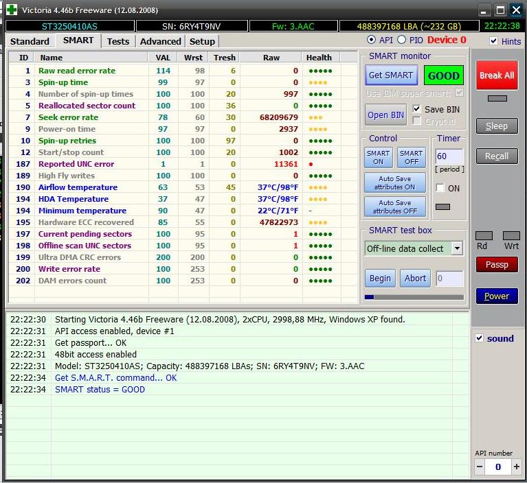

есть проблема винт ST3250410AS при одновременном чтении и записи скидывает в режим PIO в чем может быть проблема и стоит нести в ремонт? (вот скрин смарта если надо)
Vlad
СообщениеДобавлено: Пн 22-12-08 : 22-07    Заголовок сообщения: Ответить с цитатой
слишком много секторов с неверным CRC. скорее всего проблемы со шлейфами/питанием.

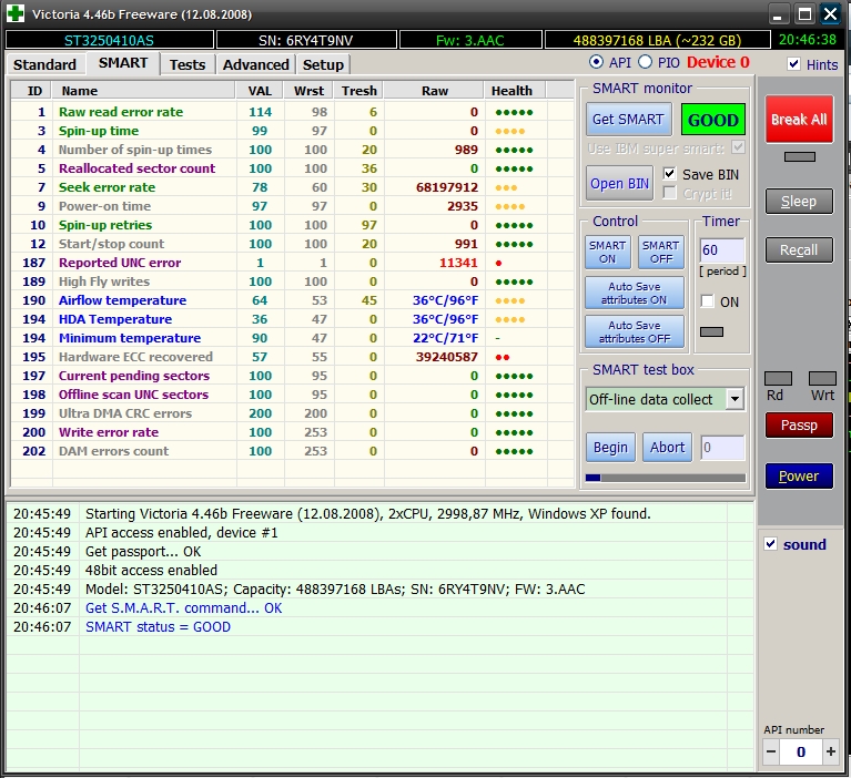

шлейф поменял благо в коробке запасной был, питалово также заменил. разгона небыло так как неувлекаюсь (комп нужен только для инета музыки кино и фото)
все началось после того как винт родителям возил (кучу фоток надо было отдать)
вот что смарт после замены показал
Vlad
СообщениеДобавлено: Вт 23-12-08 : 00-24    Заголовок сообщения: Ответить с цитатой
появились 197 и 198. странно.
если шлейф нормальный, такого быть не должно [хотя есть вероятность что окислились контакты на шлейфе что идет в банку с блинами. но здесь ты уже ничего не сможешь сделать]
а бп какой? производитель\мощность? если ты точно уверен в бп и шлейфах,неси в сервис.

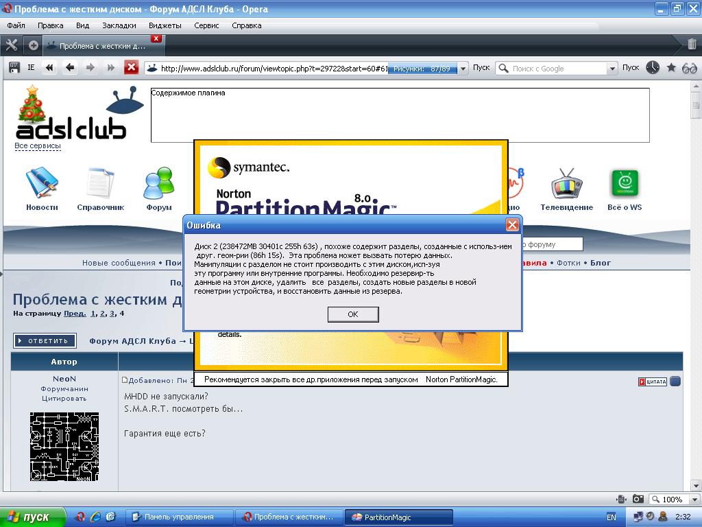

Хотел Партишином 8 обьеденить 2 диска в один (диск - ST3250820AS 232 Гб, разбит на 3 был). Но объденение не произошло, выдало какую-то ошибку. После этого, если диск подключён, то виндовс не загружается - бегунок бегает безконца. И с загрузочного диска не грузит Партишин, если отключить диск, то грузит всё норм. В биосе диск определяется.
Не знаю что делать, подскажите, что можно сделать?

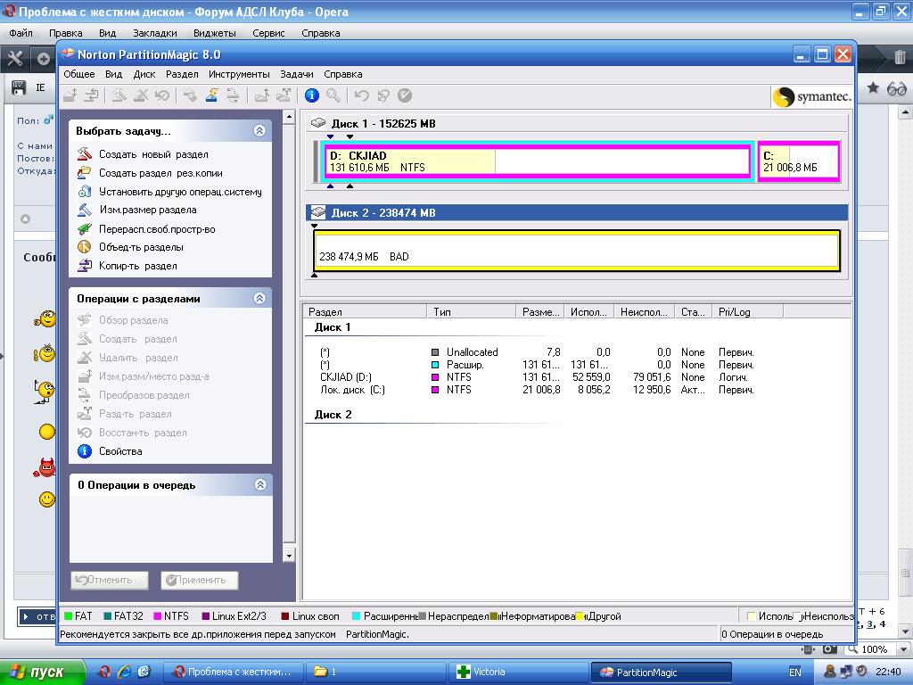

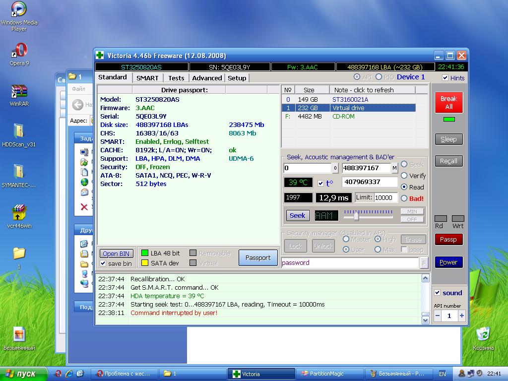

Смог диск увидеть в виндовсе, воткнув шлейф уже при загруженном виндовсе.
Norton PartitionMagic 8.0 показывет что на второй картинке, но если нажать форматировать, то он предлагает это сделать после перезагрузки, но прри включенном диске опять бегунок бесонечно бегает. На первой картинке виктория определяет диск как виртуальный.

Vlad
СообщениеДобавлено: Пн 29-12-08 : 03-05    Заголовок сообщения: Ответить с цитатой
security off, frozen
frozen быть не должно
GreenDay
СообщениеДобавлено: Пн 29-12-08 : 03-06    Заголовок сообщения: Ответить с цитатой
Vlad писал(а):
Код:
security off, [b]frozen[/b]
Плохо. Что делать-то и чем, чтобы всё норм было?
Altair
СообщениеДобавлено: Пн 29-12-08 : 03-10    Заголовок сообщения: Ответить с цитатой
В оснастке "управление дисками" что видно, как этот диск отображается?
Форматировать рано, надо сначала разобраться с таблицей разделов, точнее тем мусором, который от нее остался. Его надо снести. Не уверен, прожует ли винда диск в таком виде, но попробовать стоит. В общем, подключаем этот диск и пытаемся снести разделы или все то, что образовалось вместо них.
Можно "методом лома" действовать - открываем диск в бинарном виде и сносим первые килобайты (забиваем FF'ами или нулями).
Мне в подобном случае проще запустить MHDD с дискеты (не важно с чего, просто у меня под рукой дискета всегда есть), там комадну clear MBR. В результате диск будет выглядеть неразмеченным, и винда с ним прекрасно запустится.
GreenDay
СообщениеДобавлено: Пн 29-12-08 : 03-31    Заголовок сообщения: Ответить с цитатой

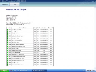

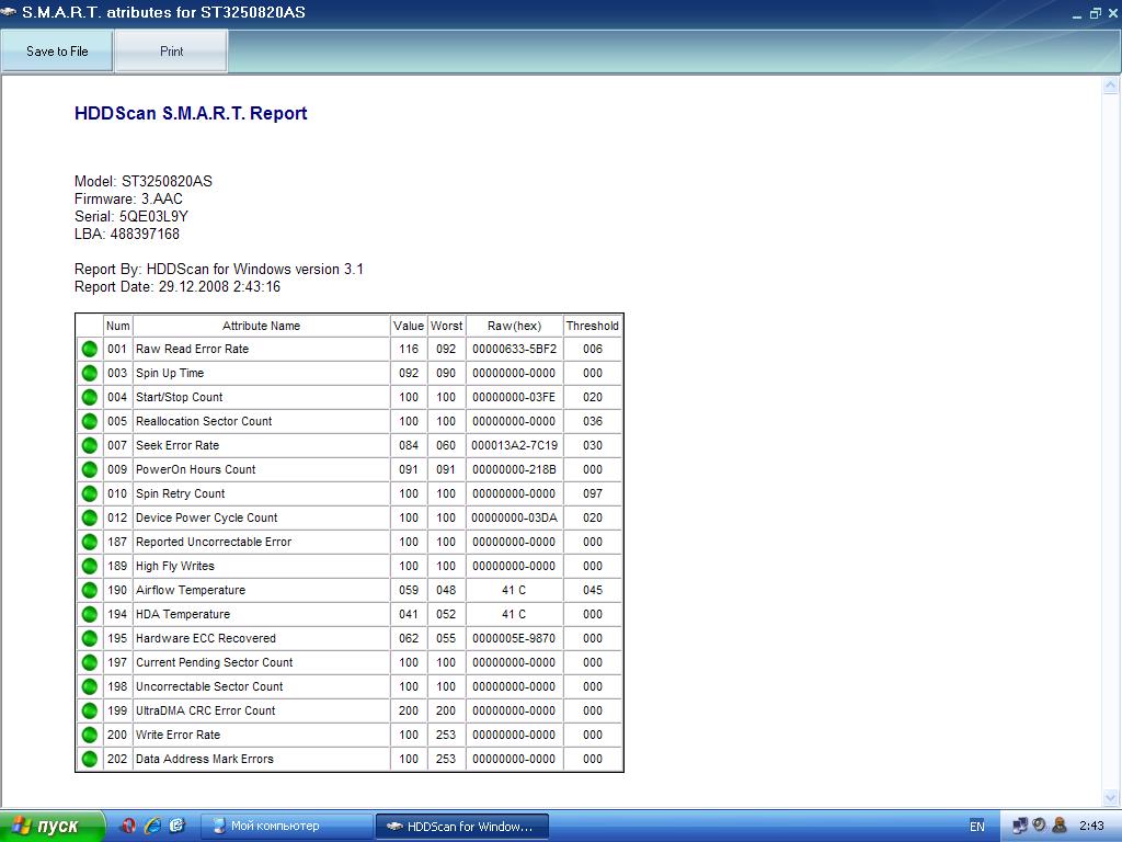

C дискеты MHDD не грузит, пока подключит диск, комп виснет при попытки загрузится с флопаря. Можно подробнее как MHDD из под виндовс пользоваться. Есть какие-нибудь проги которые из под винды могут винт вылечить, так как получается его увидет, в диспетчере устройств лишь включив диск при уже загруженной винде.
На картинке что ещё выдаёт партишион.
на другой картинке показания HDDScan.

Altair
СообщениеДобавлено: Пн 29-12-08 : 04-36    Заголовок сообщения: Ответить с цитатой
Странно, почему не грузится MHDD. У меня мысль одна - битая дискета или по какой-то иной причине запись с ошибкой.
С викторией из-под винды вот что можно сделать:
Запускаем в ней проблемный винт. Затем test -> Start LBA=0, End LBA = (пары сотен хватит), erase.
GreenDay
СообщениеДобавлено: Пн 29-12-08 : 05-04    Заголовок сообщения: Ответить с цитатой
Всё диск рабит норм, уря)! Нашёл диск загрузочный, а на нём Акронис, так с помощью его форматнул, теперь не виснет и определяется в виндовсе и все Гб на месте. Можно и спать ложится, тем более, что в 6 уже вставать).
