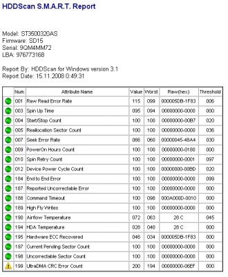

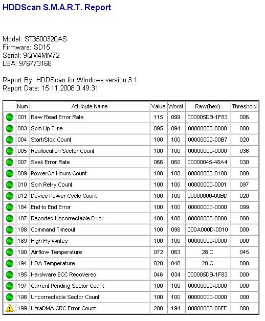

вот смарт HDDScan
 Описание:  SMART
 Размер файла:  36.29 KB
 Просмотрено:  309 раз(а)
palezhaikin
СообщениеДобавлено: Сб 15-11-08 : 02-35    Заголовок сообщения: Ответить с цитатой
NeoN
36 перемешенных секторв, однозначно отнес бы в гарантию
Vlad
СообщениеДобавлено: Сб 15-11-08 : 02-43    Заголовок сообщения: Ответить с цитатой
мля, еще один гений. не знаешь, лучше не пиши.
как с английского переводится threshold? ПОРОГ!
в данном случае смотреть нужно на raw, а там 0
NeoN
нормально у тебя с винтом

NeoN
Поменяй шлейфы, crc-error - у тебя далеко не нулевое значение
Aprelle
СообщениеДобавлено: Сб 15-11-08 : 14-13    Заголовок сообщения: Ответить с цитатой
Или смени БП или комп.
Или перевести винт в режим sata1, если контроллер винта с контроллером материнки не дружат.
palezhaikin
СообщениеДобавлено: Сб 15-11-08 : 14-23    Заголовок сообщения: Ответить с цитатой
Aprelle
crc-error показатель ошибок при передачи данных. На 99% это шлейфы, качество питания при передаче не сказывается. Что контроллер виноват, очень маловероятно.
