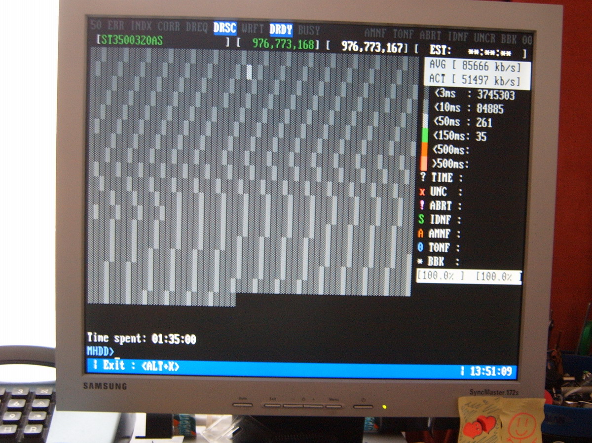

СообщениеДобавлено: Вс 16-11-08 : 20-24    Заголовок сообщения: Ответить с цитатой
из доса fdisk'ом удалил, создал раздел, отформатировал, запустил MHDD, SMART такой же как и был. Просканировал, вот фото экрана прикрепляю...
Запускаю винду, копирую файл образ 3,3Гб с одного диска на этот, первые 20 секунд скорость 50Мб/с, потом резко падает, секунд через 30 скорость уже килобайт 200 в секунду...
Заливаю мелкие файлы тоже около 4Гб (музыку, mp3 файлы по 3-10 Мб, пара тысяч файлов) заливается сначала нормально, потом скорость падает до 4Мб/с, но все записалось, играет... Заливаю уже с другого жесткого (на IDE который) другой образ, ситуация повторяется - сначала льет, потом скорость падает, на 76% вообще замирает.
Файлы заливал Тотал коммандером и эксплорером - результат один и тот же
