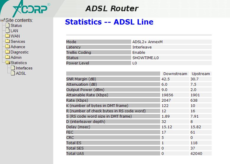

Собственно после того как вызвали телефонного мастера и он вправил мозги народу на АТС параметры линии у меня теперь выглядят вот так. dance oop

СообщениеДобавлено: Чт 6-08-09 : 22-14    Заголовок сообщения: Ответить с цитатой
BF3000, Ух-ты, прям отличная линия! А как он вправил? а то у меня в квартире тоже скруток нету а затухания сигнала держиться на 29-31 постоянно... Может тоже надо вправить кому то мозги... Smile
BF3000
СообщениеДобавлено: Чт 6-08-09 : 22-55    Заголовок сообщения: Ответить с цитатой
Зверь
У меня в квартире советская лапша с одной скруткой. Smile
Мастера чего-то кому-то вправили на АТС и полчаса шаманили со связью до распред. коробки по причине того что в телефонной трубке была мёртвая тишина.
Не в курсе чего конкретно сделали но теперь имею практически идеальную линию.
Правда профиль мне положен максимум 2/8мбит но и то хлеб.
Всё не 0.5/2 которые были.
