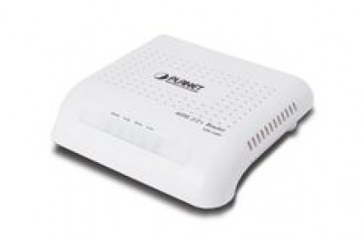

Обшарил весь форум, но так и не нашел где можно скачать прошивку Acorp-LAN110-1.10.4.RU.19052009. Все ссылки которые есть отправляют на на сайт ddixlab.ru, но там только версия 1.08.
PS: Заинтересовали картинки, на них модем Planet ADE-3400v3. Скачал с их сайта последнюю прошивку для него, если кому надо прикладываю.
Прошивка на мой интеркросс 5633E (RTL8671) встала без проблем, то есть полностью с ним совместима даже светодиоды нормально работают. Но она не сильно отличается от интеркроссовской, версия 1.3.9.10 бэкдоры присутствуют.
