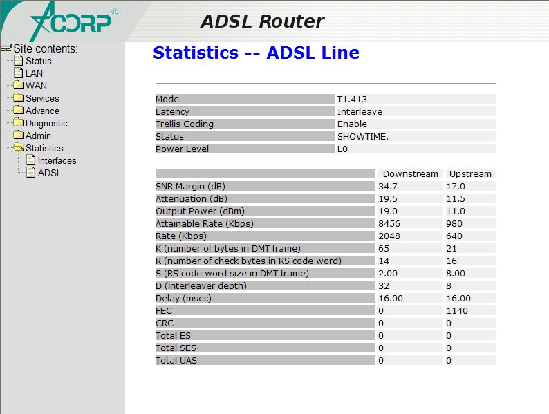

После очередных шаманств с бубном модем таки заработал в том единственном режиме в котором на этой линии работал со старой прошивкой.
Так что прошивка вполне рабочая, а что у меня с линией пусть телефонисты теперь выясняют.
Ну вот всё и встало на свои места. Линия у вас вполне приемлемая, не фонтан конечно, но жить будет, а вот настройки дслама с той стороны весьма странные. Профиль ADSL2 6мбит вниз 1мбит вверх вполне должна потянуть без проблем. Так что тут траблы скорее всего исключительно в настройке дслама.

Кстати единственный режим, на котором соединение всё таки работает - это 1483 briged, хотя вроде по листку настройки в договоре надо ставить PPPoE.
После ночи тестирования уже заметно отличие от старой прошивки.
Модем теперь не рвёт сессию, а по тихому сам реанимирует линк при обрыве. гуд
Подключается теперь вдвое быстрее, да и средняя скорость подросла чуток.
Из недостатков - невозможность откатится на родную прошивку обычным способом, да и индикация теперь работает довольно забавным способом, но это я переживу Cool
