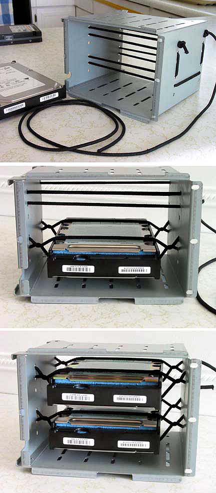

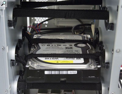

лучше всего сделать эластичный подвес - существенно гасит вибрацию и шум головок. я уже давно воспользовался этим опытом
как здесь, например:
а вот мои винты (видно белые резинки, один вверх ногами, чтобы не они резонировали):

я в свое время много читал на эту тему, в т.ч. на зарубежных форумах.
в результате подвесил, как и многие другие. на ixbt или overclockers можно найти много примеров в картинках. все довольны и ничего не умирает.
кстати, оттуда же насчет прокладок (соглашусь, пробовал прокладки):

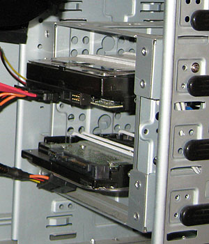

Штатная корзина для HDD корпуса Ascot 6AR имеет специальнае резиновые втулки и винты для гашения вибраций от HDD. Однако, эти резиновые втулки достаточне жесткие, и такая схема крепления не обеспечивает полного гашения - часть вибраций передается корзине а с нее на корпус, вызывая появление небольшого "гула"
у меня винты висят уже давно. насчет вибрации - этот способ реально работает и получше других. шнурки от ботинок не подойдут - вибрация по ним пойдет на корпус. у меня шнур упругий - пучок резинок в тканевой обертке, к примеру, от трусов слишком слабая - растягивается сильно.
вообще, советую ознакомиться с ссылкой выше в этом посту - человек прямо маньяк Smile как и я, впрочем, в плане борьбы с шумами из сист.блока

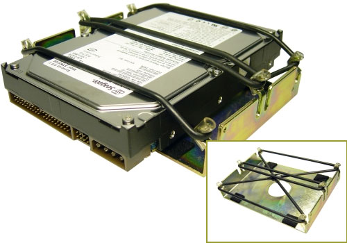

более того, есть даже корпус Antec Sonata Plus 550, где используется подобный подвес официально:
и вот еще подборка всяких устройств для гашения шума винтов. вот эта ничего не напоминает?
и вообще поищите в гугле "эластичный подвес винчестера"... находится скорее такое:
Так что, применив эластичный подвес для винчестеров, мы убиваем сразу двух зайцев, во-первых, снижаем неприятный шум, а во-вторых, защищаем винчестеры от внешних механических воздействий.

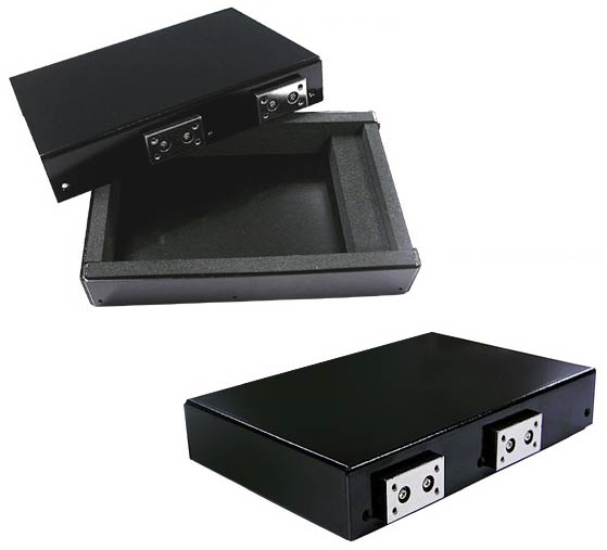

а вот боксы которые продаются в магазинах
вот например
Система охлаждения жесткого диска Scythe Quiet Drive SQD-1000 HDD Noiseless Case
Корпус-радиатор для HDD Scythe Quiet Drive – звукопоглощающий корпус для жесткого диска.
Высокопроизводительный пассивный кулер для жесткого диска.
4-кратная оболочка корпуса.
Двойная структура отвода тепла.
может попробывать собрать что-то подобное самому?
по какому принципу от туда удаляется тепло?

POZITIF
этот бокс по тестам лидер, и в шуме и в охлаждении.
тепло там уходит засчёт термопрокладок....курите народ обзоры, там уплотнитель сделан из термопроводки.
