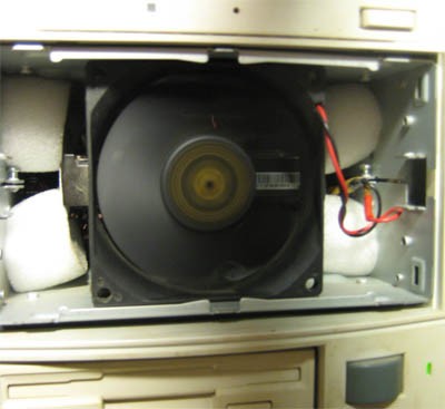

Если тебе понтово моддить навороченной 120-кой, то не знаю, а если чтоб тихо тебе и не жарко винту, то "дядя себе сделал _так_".
Вентиль б/у от БП, включен на 5В. Температура "Сигейта" летом не превышала 33-35С, с началом сезона закрытых окон стала 35-37С.

129000
как винт закреплён я не совсем разобрался ((( по картинке не очень видно. ПРосто на пенопласте висит?
Ни кусочка пенопласта! Пенопласт харду хреновый виброизолятор, и нифига недостаточно элластичный, чтоб крепить в отсеке чисто за счет упругой деформации.
На харде 4 скобы из жести (направляющий профиль для гипсокартона), на скобах 8 колец из пенополиэтилена (теплоизоляция трубопроводов).
Надеюсь, что из чего собран сам отсек понятно невооруженным взглядом? Wink

129000
то есть он не закреплён жёстко??

djlab писал(а):
129000
Ну все относительно, конечно. Если пытаться вытянуть, то усилия не менее 1,5-2 кг приложить придётся, колечки-то весьма заметно сдавлены. Думал переделать, урезать колечки, чтоб меньше сжаты были, чтоб НЧ вибрации на корпус меньше передавалось, но на практике оказалось и так достаточно. Винт слышен только по воздуху (ВЧ вибрация). Впрочем после всех моих переделок у меня винт и есть самый шумный элемент машинки. Smile
До этого был подвес харда вообще на пружинах и резиновых шайбах, но контейнер был вдвое ниже и получался маловат: шумодавка была великолепная, но охлаждения было мало (зазоры малы, движение воздуха затруднено).
Последний раз редактировалось: 129000 (Ср 29-10-08 : 13-07), всего редактировалось 1 раз
