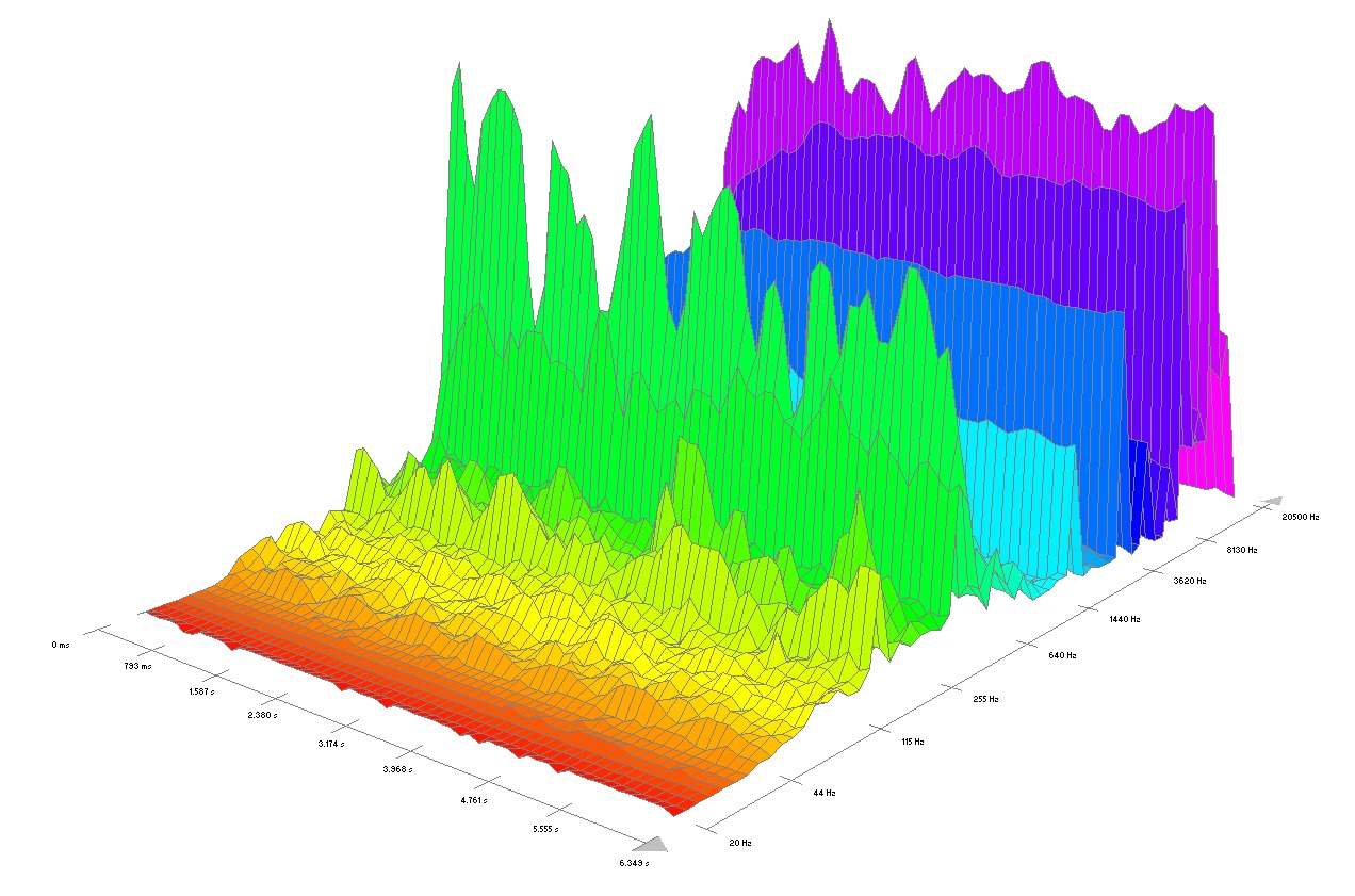

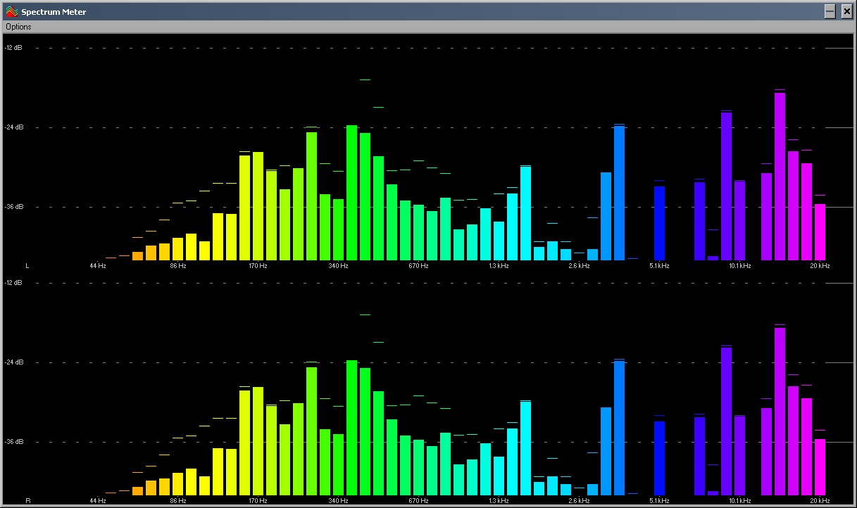

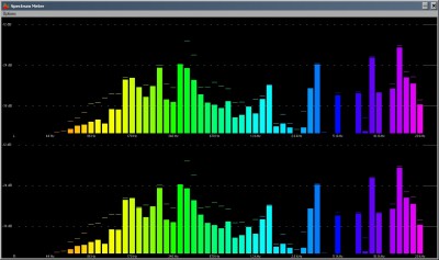

Примерно так...
 Размер файла:  241.8 KB
 Просмотрено:  346 раз(а)
 Размер файла:  124.33 KB
 Просмотрено:  348 раз(а)

Wadia
А программку не подскажите? Wink
ИМХО всё таки шум от импульсных помех...

Wadia
СообщениеДобавлено: Пт 10-10-08 : 23-27    Заголовок сообщения: Ответить с цитатой
Mvd
Steinberg WaveLab 5.01b (она вообще для совсем другого, но и это может). Если нужно, могу на сибнет залить.

СообщениеДобавлено: Пт 10-10-08 : 23-30    Заголовок сообщения: Ответить с цитатой
Предположительно (искожу только из спектров), у кого-то (может и у тебя) включено в электросеть устройство с импульсным БП, у которого вероятно проблемы с ВЧ-дросселем.
