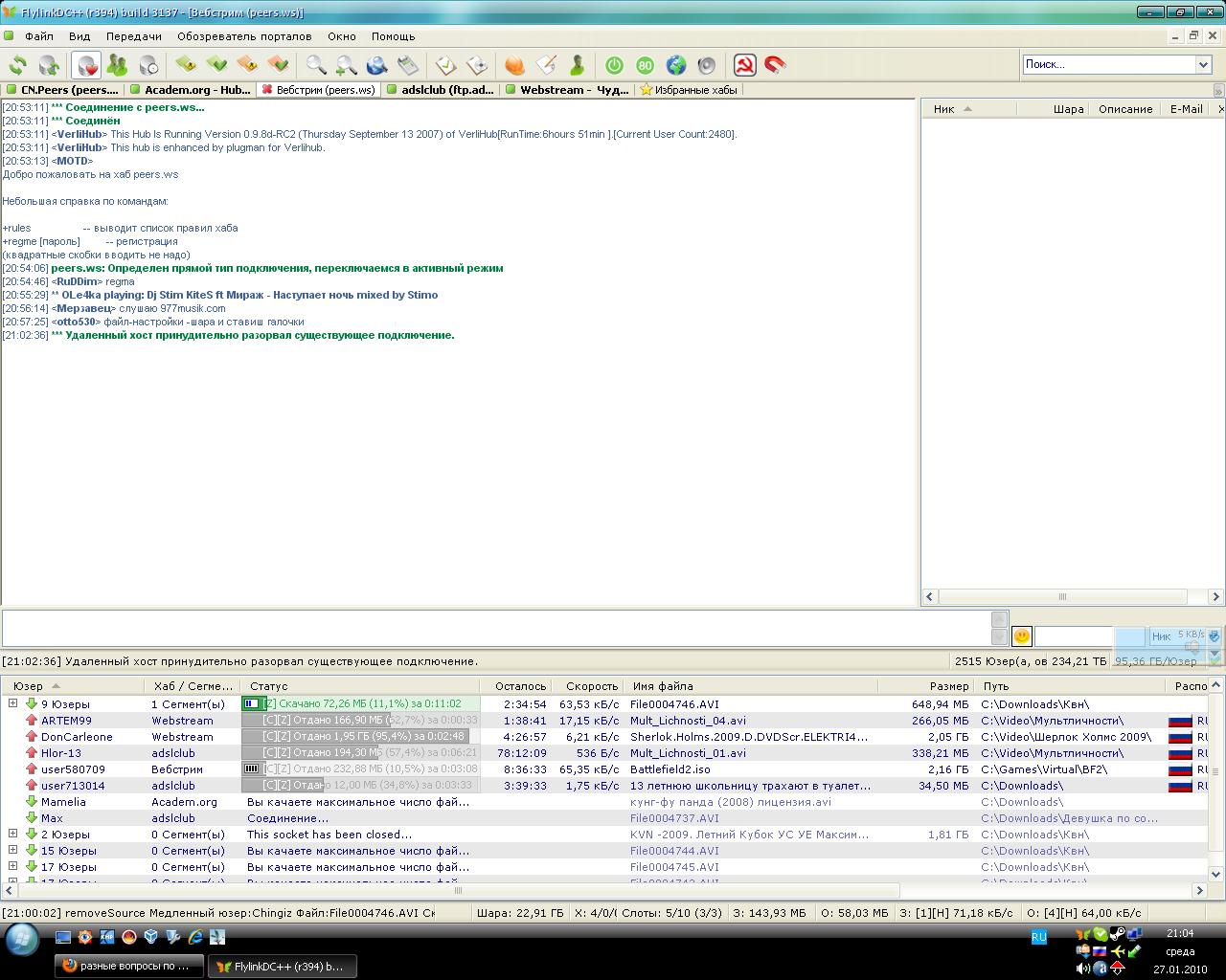

// ты вопрос с IP-адреса Брайтком писал
не вы уж меня конечно извините, но если вы не хотите ответить и помочь, то я не настаиваю найдутся люди (за что Rendy большая благодарность, ни когда не откажет) а если я вопрос задал не верно или не коректно это просто в силу своей не опытности, а кидаться на людей с полу слова я считаю что это просто не сдержанность....теперь по делу, скрин прилагаю и так со всех серверов, но случается это тогда когда я начинаю что нибудь качать.......Заранее благодарен за ответы.

Mekiy_nsk Это на хабе peers.ws. К адслклубу он не имеет никакого отношения.
Ника Mekiy_nsk я на хабах не вижу, чтоб посмотреть тэг, а вообще тебе же там написана ошибка. Ты просто тип подключения толком настроить не можешь.

Wizenya нет на самом деле так на всех хабах происходит порты все прописаны свой ip (внешний) я тоже поставил где надо выставил соединение по умолчанию и все равно так происходит. весь форум перелапатил даже от безисходности модем менял Smile

Если порты прописаны, то тип соединения - Брандмауэр с ручным перенаправлением портов. Порты те же самые что прописаны в модеме при мапинге. И нужно айпи прописать в свойствах хаба. Внешний айпи. Это Избранные хабы - свойства хаба...
ПыСы: На хабах работают чаты. Не проще ли решать проблемы там? Тем более чат - он в первую очередь для решения технических проблем.
