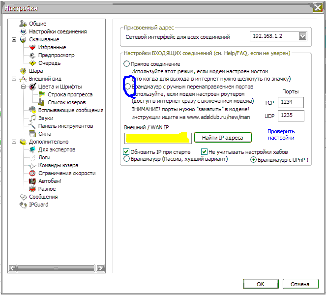

У меня программа в принцепе работает, т.е. скачка-закачка работает, но при открывании программы тоже вылетает сообщение о настройке NAT.
Уже надоело, а понять причину не могу.
Может из-за того что не включается настройка "брандмауэр с ручным перенаправлением портов...". Постоянно стоит @брандмауэр UPnP" как на картинке

Di-rey писал(а): |
Может из-за того что не включается настройка "брандмауэр с ручным перенаправлением портов...". Постоянно стоит @брандмауэр UPnP" как на картинке |
Ставь r359 http://www.adslclub.ru/new/dc |
Di-rey Форумчанин
Добавлено: Пн 8-09-08 : 22-36 Заголовок сообщения: |
Спасибо всем. Проблемма с NAT и с настройкой "брандмауэра с ручным перенаправлением портов..." решилась после установки
r359 .

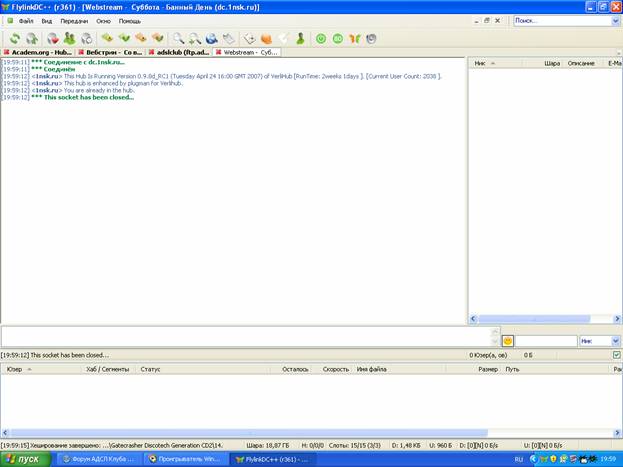

Hitman47 Начинающий
Добавлено: Сб 20-09-08 : 20-03 Заголовок сообщения: |
Народ, второй день не могу подключиться ни к одному хабу!! пишет "This socket has been closed..."!! в чем может быть дело?!!
BorPas Девелопер
Добавлено: Сб 20-09-08 : 20-25 Заголовок сообщения: |
фаервол |
