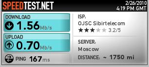

rendy
подскажи пожалуйста,у меня Нептун...попросил ТП поднять профиль
до 12Мбит,и после начались проблемы со скоростью на внутрисеть и
внешку,что делать хз...и влияет ли на скорость наличие ИПТВ
[/img]
rendy
СообщениеДобавлено: Сб 27-02-10 : 10-44    Заголовок сообщения: Ответить с цитатой
arrsico
Воспользоваться поиском в теме и попытаться уменьшить количество ошибок, задействовав некоторые опции с помощью telnet-команды modify dsl config. Возможно, что-то не так с профилем на DSLAM.

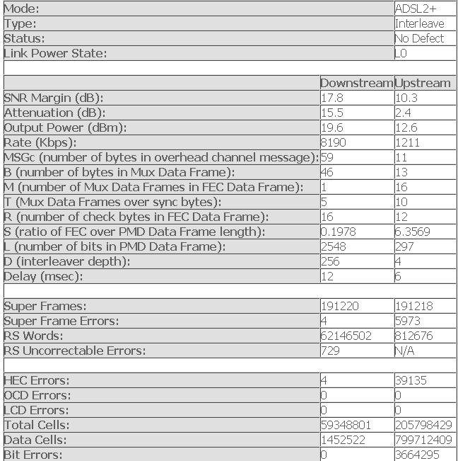

rikitikitavi666
СообщениеДобавлено: Пн 5-04-10 : 17-20    Заголовок сообщения: Ответить с цитатой
подскажите, качество линии, вот эти данные надо постить:
сейчас скорость входящего 500 килобайт( во внутренней, имеет ли смысл понижать профиль?) просто иногда бывают обрывы.
 Размер файла:  51.95 KB
 Просмотрено:  332 раз(а)
rendy
СообщениеДобавлено: Пн 5-04-10 : 17-32    Заголовок сообщения: Ответить с цитатой
rikitikitavi666
Не увидел полностью страничку с параметрами и количеством ошибок.
По тому, что есть, могу сказать, что линия хорошая. Имеет смысл отключить FAST и повысить скорость, если есть необходимость.
Понижение скорости от обрывов не спасёт, а вот корректный динамический профиль и галка "SRA Enable" в модеме - другое дело.
rikitikitavi666
СообщениеДобавлено: Вт 6-04-10 : 16-53    Заголовок сообщения: Ответить с цитатой
вот вроде полная статистика,
если честно что мне делать кроме как искать в настройках "SRA Enable" не понялSad динамический профиль тож в модеме ставить? или звонить в 062? приоритетен низкий пинг для игр, а так вроде скорости хватает.
да, еще, до квартиры идет лапша, причем хренового качаества, на чердаке хватает спаек, скруток.
 Размер файла:  110.74 KB
 Просмотрено:  370 раз(а)

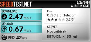

СообщениеДобавлено: Вс 2-05-10 : 11-05    Заголовок сообщения: Ответить с цитатой
Стоим тариф "Земля". Скорость явно не соответствует заявленной. Вот параметры линии.
 Размер файла:  37.77 KB
 Просмотрено:  290 раз(а)
tauRUS
СообщениеДобавлено: Вс 2-05-10 : 18-13    Заголовок сообщения: Ответить с цитатой
а какая скорость у тя? скажи в килобайтах
jek87
СообщениеДобавлено: Вс 2-05-10 : 19-32    Заголовок сообщения: Ответить с цитатой
С сибнета качает файл 12мб на скорости 4856.
tauRUS
СообщениеДобавлено: Вс 2-05-10 : 20-23    Заголовок сообщения: Ответить с цитатой
все правильно на скриншоте у тя 1.97 мбит/сек. а профиль в модеме на 6 мбит.

В общем ужасно огромный пинг на игровых серверах.На всех.
Внутрисетевые ресурсы выше 800кб не качает
Тариф нептун.
