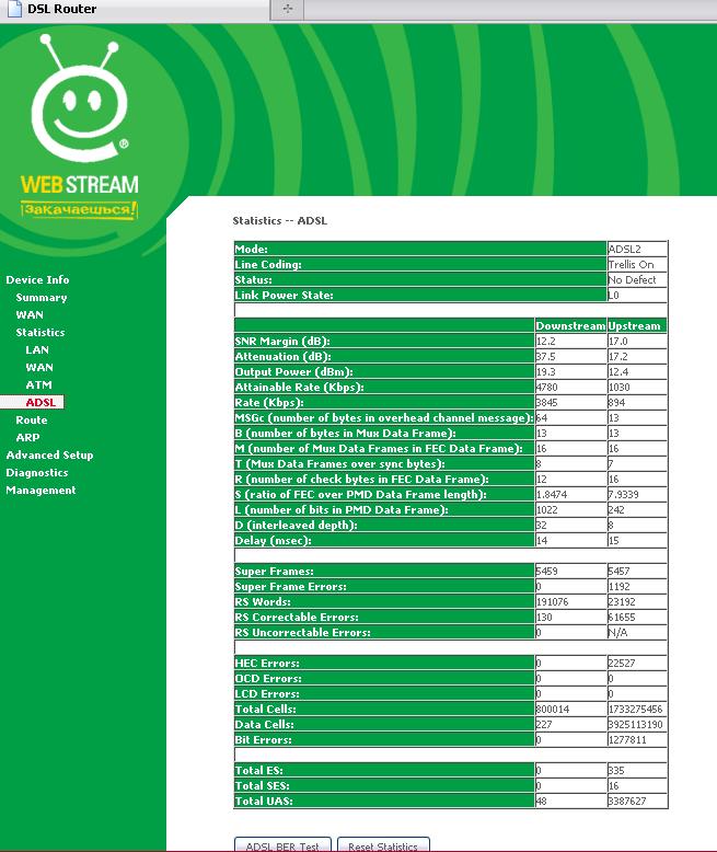

Привет.
Вот хотелось бы узнать какой профиль у меня максимально возможный. А то тех поддержка понизила мне его до 2 мб, сказав что линия больше не потянет, только после второго звонка согласились поднять до 4мб, сообщив что при этом у меня будут постоянные разрывы, но вот уже месяц на 4мб все работает нормально. Есть ли смысл звонить и пробовать поднять профиль выше.
ВЕТЕР
СообщениеДобавлено: Ср 3-02-10 : 16-07    Заголовок сообщения: Ответить с цитатой
Сама линия на 3-, но опять же странное количество непропорциональных ошибок, в частности по исходящему каналу.
Я бы на вашем месте подумал над перепрошивкой модема и заменой кабеля щиток <=> сплиттер <=> модем на витую пару
Чтобы стабильно работать на скорости хотябы в 8 мбит

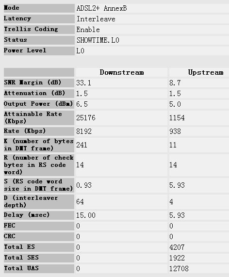

Уважаемые форумчане, доброго времени суток.
На какое повышение профиля можно рассчитывать:
System Information
Item Description
Product Name SmartAX MT880
Physical Address 00:1D:6A:29:15:F7
Software Release V200R002B021
Firmware Release E.37.7.30
Release Date (2006-09-28)
Batch ID UCC1P0.021.E37730
System Up Time 0:54:41
ADSL Description
ADSL Status Showtime/Data
DSL Up Time 0:54:19
Data Path Interleaved
Standard ADSL2+
Bandwidth Down/Up(kbps) 8191/800
SNR Margin Down/Up(dB) 17.0/10.0
Attenuation Down/Up(dB) 33.5/30.0
CRC Down/Up 1054/18
FEC Down/Up 162700/221
HEC Down/Up 64158/200
Цель - увеличение скорости закачки p2p.
rendy
СообщениеДобавлено: Ср 3-02-10 : 21-26    Заголовок сообщения: Ответить с цитатой
GGZ
Максимально возможная скорость, которую потянет линия по входящему каналу с учётом нынешней статистики и запаса по Output power - около 25-26 мегабит. Какую скорость захочет выставить провайдер я не знаю.
rendy
СообщениеДобавлено: Ср 3-02-10 : 21-31    Заголовок сообщения: Ответить с цитатой
Avenger
Сначала нужно попробовать уменьшить CRC средствами модема.
topic27672?start=340#818105 , скрин сюда
topic27672?start=340#818536 - примерно те же рекомендации.

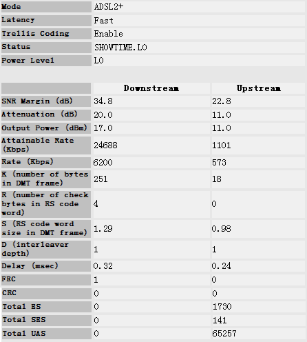

всем здрасьте!А что можете мне посоветовать???
Mode ADSL2+ AnnexB
Latency Interleave
Trellis Coding Enable
Status SHOWTIME.L2
Power Level L2
Downstream Upstream
SNR Margin (dB) 18.4 5.9
Attenuation (dB) 15.5 8.5
Output Power (dBm) 0.5 8.5
Attainable Rate (Kbps) 17500 1012
Rate (Kbps) 963 1011
K (number of bytes in DMT frame) 241 31
R (number of check bytes in RS code word) 14 0
S (RS code word size in DMT frame) 7.96 0.97
D (interleaver depth) 32 1
Delay (msec) 63.75 0.24
FEC 1251 0
CRC 8 5
Total ES 3 5
Total SES 0 0
Total UAS 0 0
Я так понимаю у меня тоже не фаст?и нужен он мне или нет?и еще что сделать для понижение пинга?

CheGuevara писал(а):
Mode ADSL2+ AnnexB
Latency Interleave
Status SHOWTIME.L2
Power Level L2
Downstream Upstream
FEC 1251 0
CRC 8 5
Total ES 3 5
Total SES 0 0
Total UAS 0 0
Хм, странное значение мощьности сигнала при текущих параметрах линии.
Скорость очень зарезана, разрывы линка имеются? Сама линия отличная...
rendy
СообщениеДобавлено: Чт 4-02-10 : 11-36    Заголовок сообщения: Ответить с цитатой
ВЕТЕР
Нет, здесь немного не так. Это тот самый режим пониженного энергопотребления L2, о котором я неоднократно писал и который наконец-то стал применяться. Незачем выделять в линию лишнюю мощность, когда канал не загружен. Как только поток по трафику превысит скорость подключения в режиме L2, мгновенно включится обычный режим L0 и скорость возрастет. В режиме L0 и нужно смотреть, до какого уровня ограничена скорость. Т.е., грубо, загрузить канал - начать качать с внутренних ресурсов, например, и после переключения в L0 снять параметры линии, чтобы посмотреть ограничения.

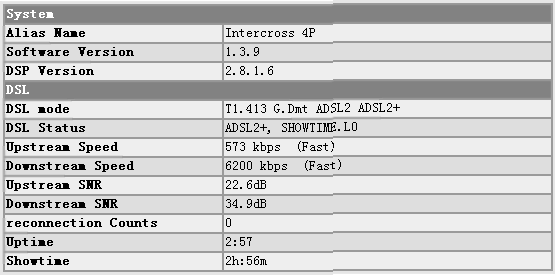

Интересует тот же вопрос: чего можно ожидать от моей линии в лучшем случае?
P.S.
Если не секрет - где можно почитать по толкованию этих параметров или краткий ликбез, если можно?
Последний раз редактировалось: zhekha (Чт 4-02-10 : 12-48), всего редактировалось 1 раз
rendy
СообщениеДобавлено: Чт 4-02-10 : 12-48    Заголовок сообщения: Ответить с цитатой
PUHH
Обновить не помешает, но я не уверен, что там что-то менялось/обновлялось по части DSL.
rendy
СообщениеДобавлено: Чт 4-02-10 : 12-57    Заголовок сообщения: Ответить с цитатой
zhekha
Именно от линии можно ожидать приближения к теоретическому максимуму технологии - DSLAM, похоже, в подъезде или вроде того. Чего ожидать от провайдера я не знаю.
А почитать можно на форуме, воспользовавшись поиском, или воспользоваться поиском в Гугле. Параметры нужно оценивать в комплексе.

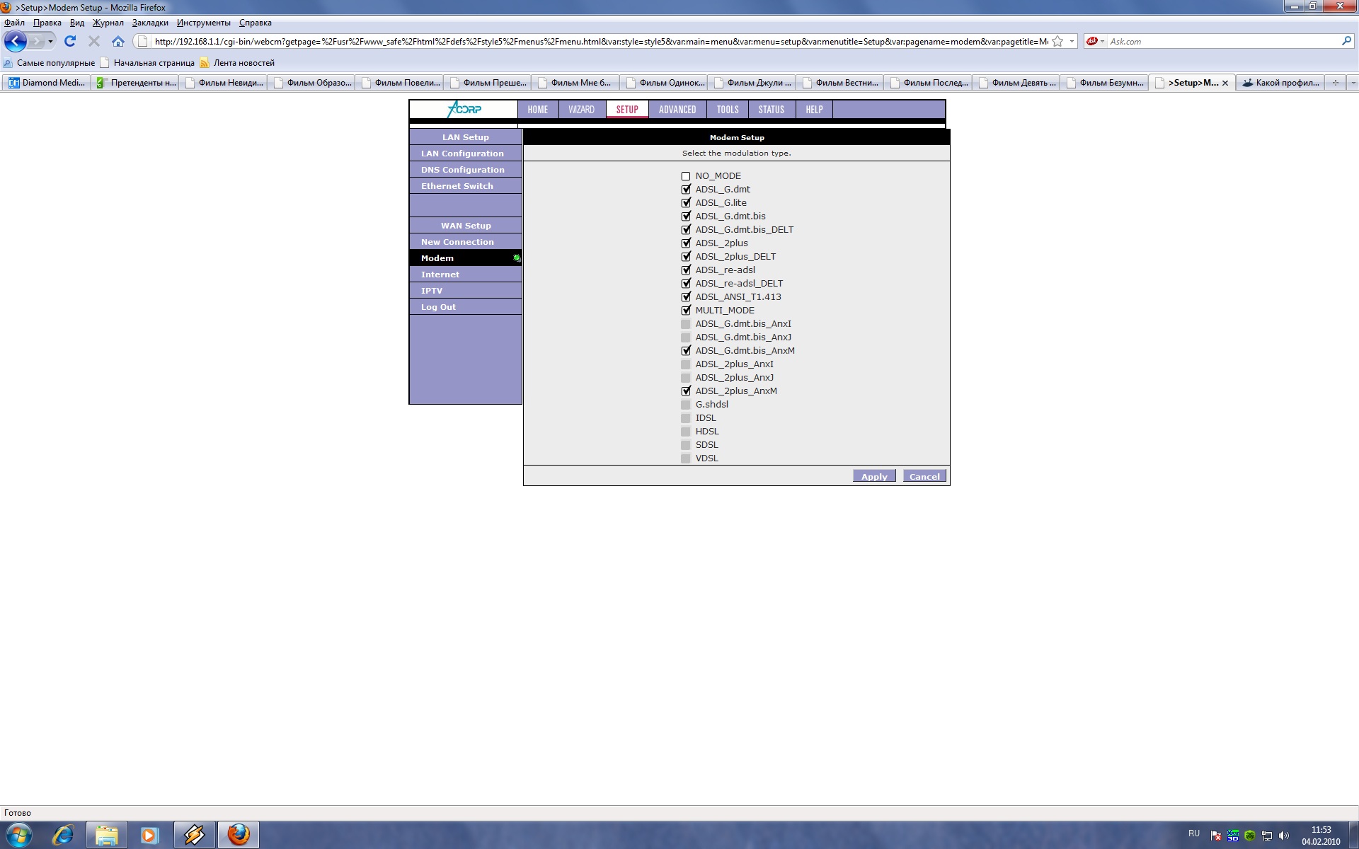

fevralski
СообщениеДобавлено: Чт 4-02-10 : 12-58    Заголовок сообщения: Ответить с цитатой
Модем Acorp 422 ,Тариф Земля,цифры такие:
Modem Status
Connection Status Connected
Us Rate (Kbps) 637
Ds Rate (Kbps) 6131
US Margin 30
DS Margin 20
Trained Modulation ADSL_2plus_AnxM
LOS Errors 0
DS Line Attenuation 33
US Line Attenuation 19
Peak Cell Rate 1502 cells per sec
CRC Rx Fast 0
CRC Tx Fast 0
CRC Rx Interleaved 2
CRC Tx Interleaved 0
Path Mode Interleaved
DSL Statistics
Near End F4 Loop Back Count 0
Near End F5 Loop Back Count 0
В профиле сейчас выставлено:
Цель: улучшить пинг
 Размер файла:  236.25 KB
 Просмотрено:  229 раз(а)
rendy
СообщениеДобавлено: Чт 4-02-10 : 13-04    Заголовок сообщения: Ответить с цитатой
fevralski
Улучшить пинг - профиль FAST, хотя линия несовсем подходит для этого режима. Использовать Annex M на профиле 6140/640 - извращение.
