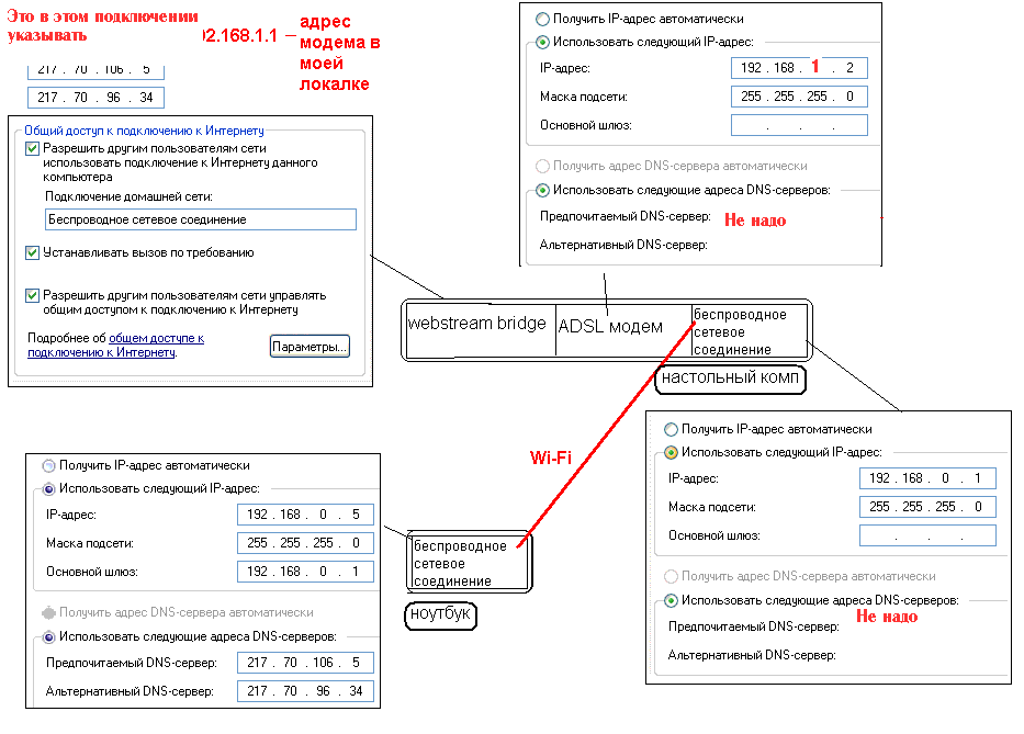

Топология сети такая (часть сетевых устройств не указана, ибо не задействована, но конфликта айпи адресов нет):
Модем "webstream bridge" поключен к сетевухе "ADSL модем" настольного компа. Ноут и настольный комп связаны по вафле. Вобщем, связь по вафле между компами есть (пакеты туда-сюда ходят), а Инета в ноуте нет. Пытался по-всякому методом тыка (на рис. последняя из попыток). Подозрения на неправильное соединение в "Подключение к домашней сети" в "webstream bridge" и на адреса шлюзов и ДНС-серверов во всех остальных настройках соединений.
Непосредственное поключение к Интернету "webstream bridge" (модем) получает все адреса автоматом.
Подскажите, пожалуйста, что делать? |

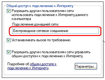

ProFfeSsoRr Гуру
| То есть я понимаю, в настольном компе 2 сетевухи (с модемом и с вафлей)? Тогда все просто. У соединения бриджа включаешь ICS (Общий доступ к интернету", попросят указать домашнюю сеть - указываешь там свою вафлю. Теперь у твоего компе в вафельной сети адрес 192.168.0.1, соответственно у других компов это будет написано в поле "основной шлюз", ну а адреса выбирай любые, 192.168.0.2 ну и т.д. по нарастающей. DNS на ноуте указывать вебстримовские |

AlexRock Гуру
| ProFfeSsoRr писал(а): |
| То есть я понимаю, в настольном компе 2 сетевухи (с модемом и с вафлей)? |
Вафля по УСБ к настольному компу цепляется (это, кстати, адаптер, а не точка доступа, поэтому у меня сеть точка-точка (ad-hoc)).
| Теперь у твоего компе в вафельной сети адрес 192.168.0.1, |
Уточни, это адрес какого устройства? Ведь айпи-адреса получают не компы, а сетевые устройства (а у меня их в настольном компе два - вафля и гигабитная сетевуха).
И ещё уточнение. Надо, чтобы одновременно было: вафельная связь между компами, выход в Инет для настольного компа через модем и для ноута через вафлю (посредством настольного компа).
Вобщем, настроил так (как Профессор просил), но всё равно с ноута не ходит в Инет, так ещё и вафельная сеть пропала:

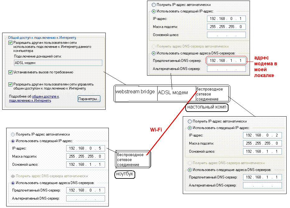

dim2 Эксперт
dim2 Эксперт
AlexRock Гуру
Эту ссылку я нашёл и сделал по ней ещё дня три назад - не заработало (ну не знаю почему!).
Вторую ссылку ещё курну, правда, по первой странице видно, что там то, что я уже давно знаю (уже который день несколько часов кряду мучу у себя на компах с сетями). |
dim2 Эксперт
Скажи, локалка у тебя по Wi-Fi появилась?
Инет с настольного компа работает? |
AlexRock Гуру
| dim2 писал(а): |
Вначале я сделал локалку по эзернету (у меня в компе две сетевухи и вафля по УСБ цепляется), но потом перестал её юзать и решил оставить только вафлю (тем более, что, похоже, сразу (параллельно) нельзя включить и вафлю и эзернет между двух устройств (что-то у меня не вышло тогда, вот я так и решил). Ну, меня сейчас только вафля интересует - я её настроил, да только в Инет по ней выйти не могу.
А Инет с десктопа работает, да. Правда, я ещё на ноуте настроил соединение с модемом бриджем (в сетевуху ноута втыкаю кабель эзернета от модема) - на всякий случай (юзал пару раз для обновления баз антивируса на ноуте).
Если ты правильно всё пишешь про "моя схема тоже должна работать", то мне надо отсюда (мой предпредыдущий пост) post500899#500899 плясать, я так понимаю? Т. е., чего вбивать в шлюз и ДНС? |
dim2 Эксперт
| AlexRock писал(а): |
| вафля интересует - я её настроил |
,т.е. компы друг друга "видят"
| Инет с десктопа работает |
На ноуте у тебя основной шлюз- IP адрес десктопа(192.168.0.1)...
DNS прописаны...
Блин, у меня схема точно такая же, все работает...
Мистика какая то.
Попробуй ,поудаляй все лишние сетевые подключения
Еще, первая и вторая схема по сути одинаковые,
только в первой схеме на ноуте предпочитаемый DNS сервер должен быть 192.168.1.1, ну а на втором рисунке шлюз на десктопе не прописан(192.168.1.1) |

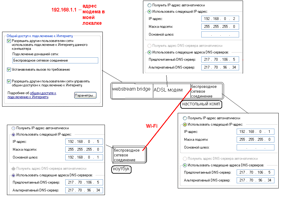

AlexRock Гуру
| dim2 писал(а): |
AlexRock писал(а):вафля интересует - я её настроил
,т.е. компы друг друга "видят" |
Да.
| dim2 писал(а): |
| На ноуте у тебя основной шлюз- IP адрес десктопа(192.168.0.1)... |
Точнее, того сетевого устройства, которое я выбрал для соединения с модемом (webstream bridge). Всего же у меня две сетевухи и одна вафля на десктопе (плюс модемное соединение), а на ноуте - две сетевухи (fire-wire, эзернет) и вафля (плюс модемное соединение - аналог десктопного).
| dim2 писал(а): |
| Попробуй ,поудаляй все лишние сетевые подключения |
Они не удаляются - сколько устройств, столько и подключений. Они могут быть только неактивны в данный момент (что и есть). Писал, что айпи у всех разные, так что конфликта по айпи быть не должно.
| dim2 писал(а): |
Ладно, завтра попробую... |
