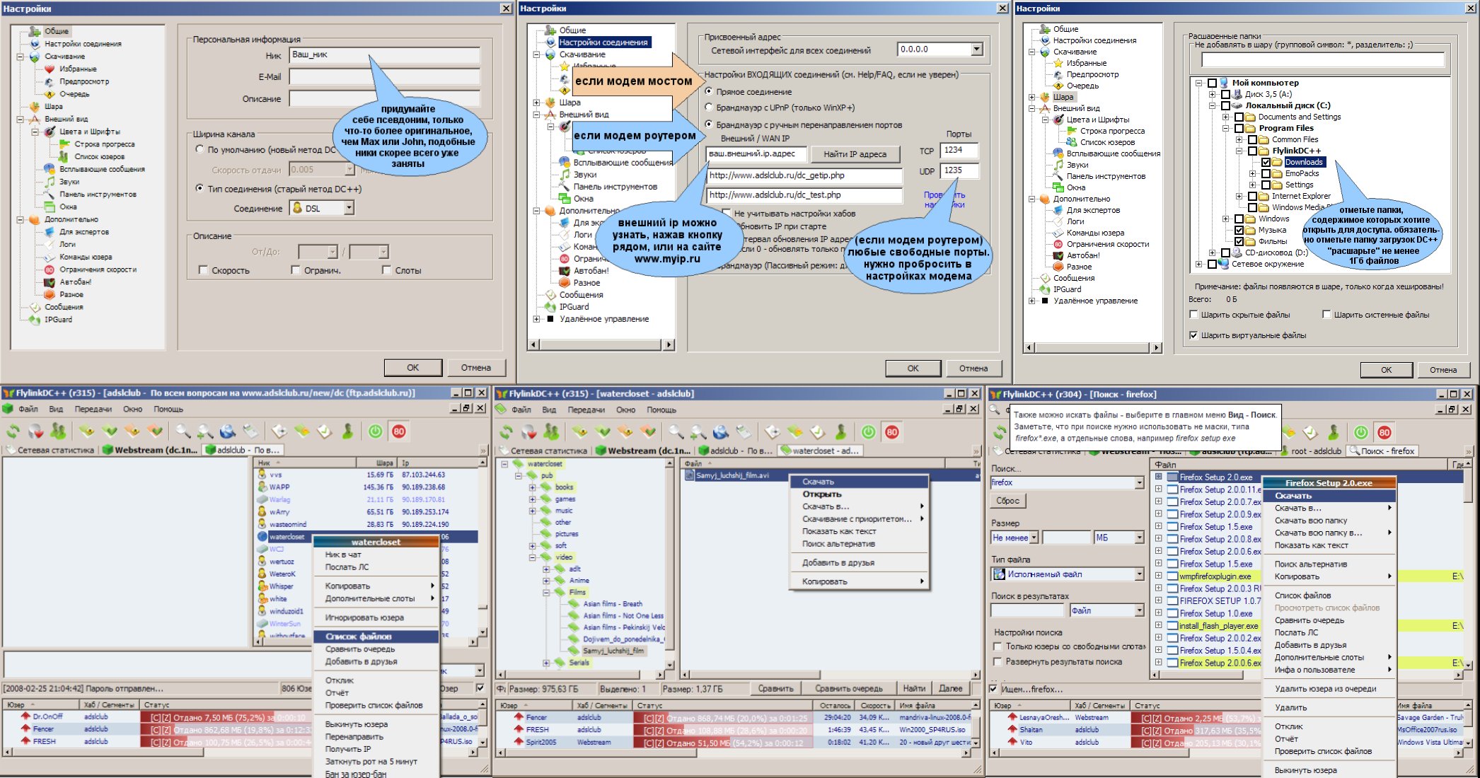

Подключение с перенаправлением портов
Это касается тех у кого модем настроен роутером или подключение по ETTH с Ethernet-роутером или подключение GPON с 4-портовым оптическим модемом (NTE-RG или ECI B-FOCuS).
Что такое перенаправление (он же проброс, форвардинг или маппинг) портов: если вам нужно открыть в интернет порт 1234 своего компьютера, то нужно прописать в модеме следующее:
привязать порт модема 1234 к порту 1234 компа 192.168.1.2 (ваш локальный адрес)
, также указывается тип порта: TCP или UDP делается это естественно по разному, об этом должно быть написано в инструкции.
Как пробросить порты в Интеркросс 5633 Realtek
Как пробросить порты в Интеркросс 5633 Realtek (модель 2010)
Как пробросить порты в Интеркросс 5633 Broadcom
Как пробросить порты в Huawei 880 (вариант 3)
Как пробросить порты в Huawei 880 (вариант 2)
Как пробросить порты в D-Link DIR-100 и DIR-300 (для Webstream-Drive ETTH)
Как пробросить порты в NTE-RG (для GePON)
Как пробросить порты в NTP-RG (для GePON)
Как пробросить порты в ECI B-FOCuS O-4F (для GPON)
Как пробросить порты в Huawei 8240 (для GPON)
другие модемы...
Если у вас несколько компьютеров, подключенных через свич или у вас 4-х портовый модем, то помните, что для каждого нужны РАЗНЫЕ порты: для первого 1234/1235 (как на картинке), для второго 1236/1237 и т.д. и их все нужно аналогичным образом пробросить в модеме на локальные адреса соответствующих компьютеров (например 192.168.1.3 и т.д.).
Прямое подключение
Если ваш модем настроен мостом или у вас
прямое Ethernet-подключение или GPON с 2-х портовым оптическим модемом (NTE-2) без роутера, то нужно установить режим:
Файл - Настройки - Настройки соединения - (•) Прямое соединение (Актив)
Дополнительной настройки оборудования не требуется
Проблемы
• Если при входе на хаб у вас запрашивается пароль или пишется, что вы уже присутствуете на хабе (You are already in the hub), значит ваш ник кто-то уже занял - смените ник (Файл - Настройки - Общие - Ник)
«Я НЕ МОГУ НИЧЕГО СКАЧАТЬ, НО С МЕНЯ ВСЕ КАЧАЮТ !!!» или «У МЕНЯ НИЧЕГО НЕ ИЩЕТСЯ !!!» - Для скачивания и поиска в DC++ необходимо открывать порты, скорее всего вас блокирует ваш же фаервол, а если модем в режиме роутера, то у вас неправильно настроен или вообще не настроен проброс портов, никаких других причин НЕТ И БЫТЬ НЕ МОЖЕТ
• Для скачивания используется открытый TCP-порт (на картинке это 1234), для поиска используется открытый UDP-порт (на картинке это 1235), обратите внимание, что многие фаерволы считают UDP-поиск атакой и блокируют
• В персональных фаерволах, таких как Agnitum Outpost Firewall, Kaspersky Internet Security, ESET Smart Security (NOD32), Comodo Firewall и т.д. необходимо добавить DC++ в список доверенных приложений или разрешить любую tcp/udp активность
• В Windows Vista рекомендуется устанавливать DC++ клиент в папку отличную от "Program Files" - например в корень диска или в "Мои Документы", если всё же установили в "Program Files", запускайте от Администратора (в меню правой кнопки по ярлыку)

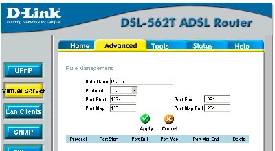

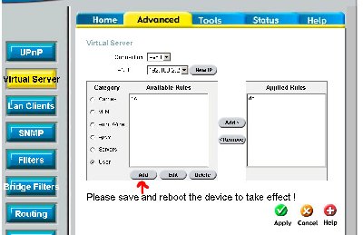

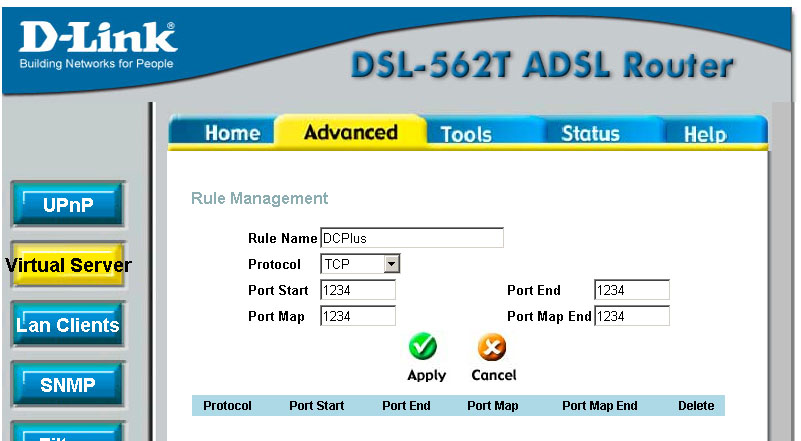

Ага, насчет форвардинга (мапинга) портов, на модеме D-link 562T Оч рекомендую обновить сначала прошивку, последнюю версию можно скачать отсюда ftp://ftp.dlink.ru/pub/ADSL/DSL-562T/Firmware/ADSL2+/V3.02B01T01.RU.20060809/
Музыкант
Админ
СообщениеДобавлено: Сб 30-12-06 : 04-40    Заголовок сообщения: Ответить с цитатой
СУПЕР!!! Respect тут есть все и чат! и обмен угарный!!! Respect
Wizzard
СообщениеДобавлено: Сб 30-12-06 : 14-13    Заголовок сообщения: Ответить с цитатой

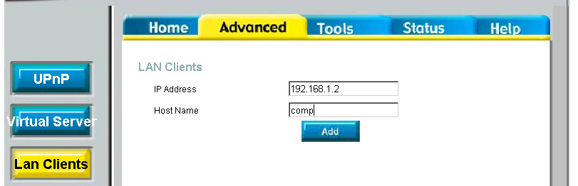

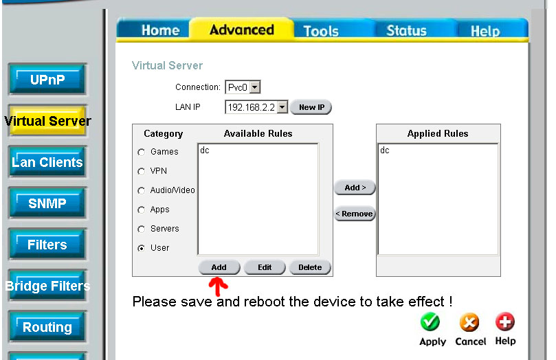

В d-link 562T это делается так:
Сначала добавляем свой компьюетр в LAN Clients
Затем идем в Virtual server выбираем LAN IP - IP компа, правила user и жмем add
Дальше указываем нужный порт и жмем apply, ВНИМАНИЕ после этого нужно обязательно пойти на вкладку tools-system и вручную нажать save and reboot.
 Описание:  указания портов для форвардинга
 Размер файла:  93.84 KB
 Просмотрено:  1476 раз(а)
 Описание:  Добавление правила форвардинга
 Размер файла:  99.88 KB
 Просмотрено:  1239 раз(а)
 Описание:  Добавление в LAN clients
 Размер файла:  57.91 KB
 Просмотрено:  1182 раз(а)
