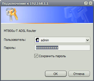

6. Если Вы все сделали правильно, то после нажатия Enter в окне браузера должно появиться следующее окошко:
Если окошко с паролем не появилось это означает, что либо Вы не включили в браузере JavaScript (см. выше), либо у Вас модем выключен из сети, либо Вы не выставили корректно сетевые параметры соединения.
7. В появившемся окошке введите слово admin в поле "Пользователь" и также слово admin в поле "Пароль"
Помните, что пароль admin - это пароль по умолчанию, и прочитав о нем здесь (или где-то еще), Вы должны понимать, что это же могут прочитать и другие. Если Вы не хотите ЧТОБЫ ВАШИМ МОДЕМОМ УПРАВЛЯЛИ ДРУГИЕ ЛЮДИ (их еще называют хакерами, но они просто пользуются Вашей доверчивостью), прочитайте пункт о том, как сменить пароль по умолчанию на свой. Вы должны понять, что, не сменив пароль доступа к настройкам модема, Вы открываете для злоумышленников широкие возможности!
И еще: никогда не вводите пароли на русском языке, используйте только английский язык!

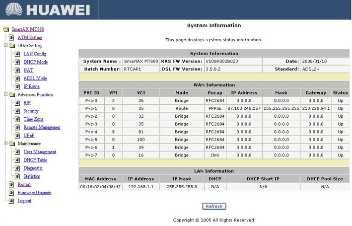

8. После ввода пароля у Вас откроется следующее окно (см. рис).

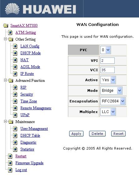

Если окно будет не таким, то НАЖМИТЕ на ссылку (слева) WAN Settings или ATM Settings и окно появится.

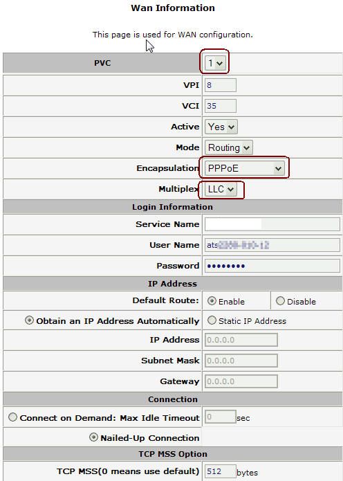

Далее нажмите переключатель ATM Settings и выберите PVC-1 (PVC-1 дается по умолчанию при подключении Вебстрима в г. Новосибирске, однако, не лишним будет взглянуть в лист регистрации и найти там абревиатуру PVC для того, чтобы посмотреть, какая цифра там стоит). После того, как Вы выберете PVC-1, Вам необходимо переключить Encapsulation в режим "PPPoE" (См. рис.)
после переключения PVC-1 в режим "РРРoE", окно изменится и станет таким:
Посмотрите на рисунок, и, если у Вас какие-то параметры не совпадают, установите их так, как на рисунке.
Далее - в поле Username введите имя пользователя, указанное в Вашем листе регистрации, а в поле Password - введите пароль, указанный в Вашем листе регистрации. Затем нажмите кнопку Apply (в некоторых модемах - "Submit"), и ждите....
ЖДАТЬ ПРИДЕТСЯ ДОЛГО - ОКОЛО 2 МИНУТ. В ЭТО ВРЕМЯ ВАШ БРАУЗЕР КАК БЫ "ЗАВИСНЕТ", И ВАМ, ВОЗМОЖНО, БУДЕТ КАЗАТЬСЯ, ЧТО НИЧЕГО НЕ ПРОИСХОДИТ, - НЕ ТРОГАЙТЕ НИЧЕГО ДО ТОГО МОМЕНТА, КОГДА В БРАУЗЕРЕ ОПЯТЬ НЕ ПОЯВИТСЯ ОКНО НАСТРОЕК!
В некоторых моделях модема (MT 800), необходимо для запоминания изменений перейти на ссылку (в меню слева) Save & Reboot, там выбрать Save и нажать Reboot и также подождать 2 минуты.
НАСТРОЙКА МОДЕМА ПРОИЗВЕДЕНА!

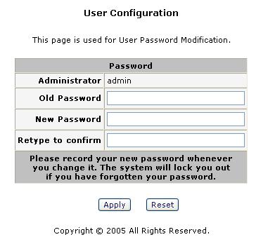

9. Смена пароля по умолчанию для доступа к настройкам модема. Для того, чтобы сменить пароль, нужно сделать следующее. Зайти в настройки модема (см. пункты 1-7). В меню слева перейти по ссылке Administrator Settings. Перед Вами откроется следующее окно:
В нем, в поле Password, введите новый пароль (на английском языке, выключив CAPS LOCK - ПРОПИСНОЙ ШРИФТ, и главное, не забудьте этот пароль, а еще лучше - где-то запишите), в поле Retype to confirm повторите пароль. Затем нажмите Apply (может быть, нужно будет подождать 2 минуты, пока настройки запомнятся). Теперь при доступе к настройкам модема вводите новый пароль.

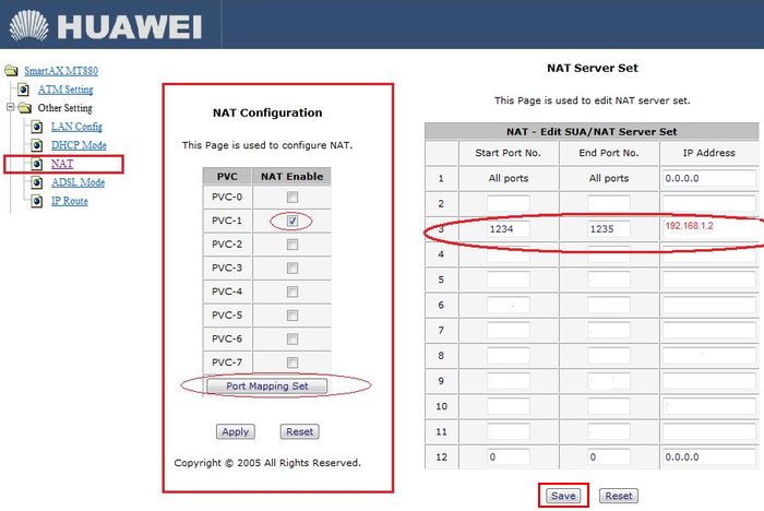

Проброс портов
На картинке пример проброса портов для DC++ (порты 1234 и 1235)
