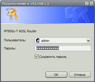

6. Если Вы все сделали правильно, то после нажатия Enter в окне браузера должно появиться следующее окошко:
Если окошко с паролем не появилось это означает, что либо Вы не включили в браузере JavaScript (см. выше), либо у Вас модем выключен из сети, либо Вы не выставили корректно сетевые параметры соединения.
7. В появившемся окошке введите слово admin в поле "Пользователь" и также слово admin в поле "Пароль"
Помните, что пароль admin - это пароль по умолчанию, и прочитав о нем здесь (или где-то еще), Вы должны понимать, что это же могут прочитать и другие. Если Вы не хотите ЧТОБЫ ВАШИМ МОДЕМОМ УПРАВЛЯЛИ ДРУГИЕ ЛЮДИ (их еще называют хакерами, но они просто пользуются Вашей доверчивостью), прочитайте пункт о том, как сменить пароль по умолчанию на свой. Вы должны понять, что, не сменив пароль доступа к настройкам модема, Вы открываете для злоумышленников широкие возможности!
И еще: никогда не вводите пароли на русском языке, используйте только английский язык!

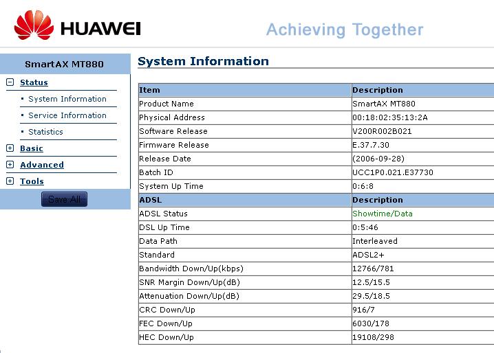

8. После ввода пароля у Вас откроется следующее окно (см. рис).
Настройка интернета

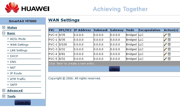

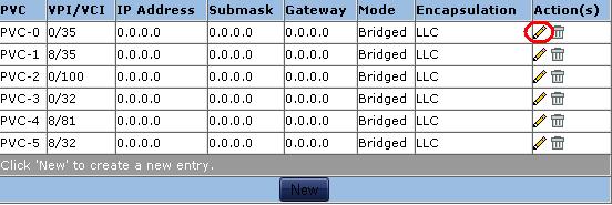

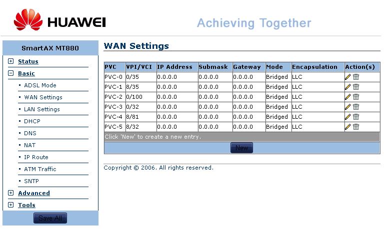

Далее, чтобы перейти к настройке модема, нужно перейти по ссылке Basic далее вкладка WAN Settings (в меню с левой стороны экрана). Должно появится такое окно.
Далее жмем на карандашик, напротив соединения с PVC-0

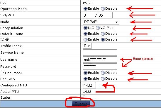

А теперь в появившемся окне правим следующее:
Operation Mode: ставим Enable (включен)
VPI/VCI: данные из листа регистрации, который вы получили при подключении (0/35 или 8/35)
Mode: выбираем PPPoE
Encapsulation: выбираем LLC
Default Route: выбираем Enable (включен)
IGMP: выбираем Disable (выключено) Внимание: обязательно отключите IGMP, необходимо для работы IPTV
Username и Password: внесите данные из листа регистрации
IP Unnumber: Disable
Use DNS: Enable
Configured MTU: введите число которое стоит напротив Actual MTU
Далее нажмите кнопку «Submit» внизу экрана и подождите.

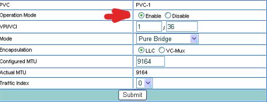

Затем нажимаем на карандаш, напротив соединения с PVC-1, и изменяем настройки:
VPI/VCI: данные из листа регистрации, который вы получили при подключении (1/36)
Mode: выбираем «Pure Bridge»

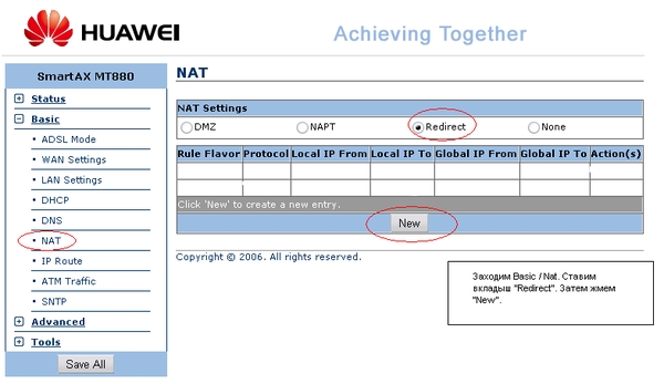

Далее переходим по ссылкам Basic – NAT и перед вами появляется следующее окно
Затем жмём на кнопочку Redirect и нажимаем New.

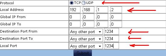

Сейчас настроим TCP порт
где Local Address – это ваш локальный IP, а в полях для портов вписываем свободные порты, которые вы вписали в клиента DC++.
Далее нажмите кнопку «Submit» внизу экрана.

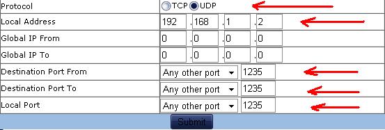

Теперь настроим UPD порт.
Для этого жмём New, и вводим данные, как показано на рисунке,

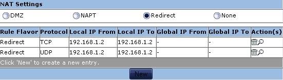

Теперь у вас появится вот такая табличка

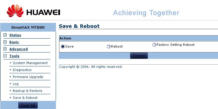

Сохранение настроек
Необходимо для запоминания изменений перейти на ссылку (в меню слева) Save & Reboot, там выбрать Save и нажать Submit, следом нажать Reboot и также нажать Submit, после чего придётся подождать пару минут.

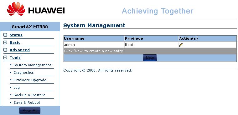

9. Смена пароля по умолчанию для доступа к настройкам модема. Для того, чтобы сменить пароль, нужно сделать следующее. Зайти в настройки модема (см. пункты 1-7). В меню слева перейти по ссылке Administrator Settings. Перед Вами откроется следующее окно:
Затем следует нажать на карандаш, для изменения настроек.

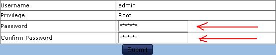

В новом окне вводите два раза новый пароль напротив слов Password, а затем напротив Confirm Password.И не забудьте выключить Caps Lock - ПРОПИСНОЙ ШРИФТ, и главное не забудьте этот пароль, а еще лучше запишите где то. Затем нажмите Submit (может быть нужно будет подождать 2 минуты пока настройки запомнятся). Затеем повторите пункт с сохранением настроек.
Теперь при доступе к настройкам модема вводите новый пароль!
