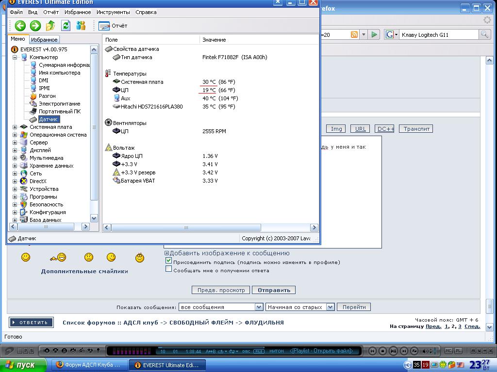

перегреваццо начнёт чонибудь у меня и так проц в простое 60 градусов Под столом!
ппц у меня в простое 16-23 градусов

markoFF92
ИМХО так быть неможет. ЦП всегда горячее сист платы и горячее окружающего воздуха. Я не думаю что у тебя дома градусов 15ть...
Если конечно у тебя не фреонка/водянка.

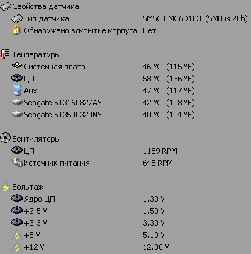

А чё за проц то?У меня целерон 2.8...
Когда нагружаю проц по полной - 65 градусов, максимум 70 Под столом!

у мну целерон 3,066 и плата MSI

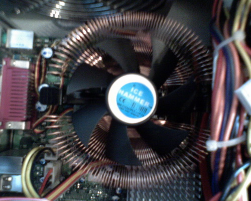

Поставил вместо боксового кулер Ice Hammer IH-3775WV
Эверест показывал 60 градусов на боксовом, сейчас кажет 56 Под столом!
Бред какой то, этот кулер медный, больше и лучше продувается, а охлаждает на 4 градуса лучше? Shocked
Видать датчик глючит...

Пасту старую удалил, новую намазал? Ещё бывает неплотное прилегание из-за кривых поверхностей - некоторые шлифуют).
markoFF92
У тебя либо Еверест гонит, либо датчик. Твой целерон и 19 градусов?). Кулер поди ещё боксовый.
СообщениеДобавлено: Пт 30-05-08 : 22-00    Заголовок сообщения: Ответить с цитатой
Пасту намазал комплектную к кулер, потому что свою КПТ не нашёл.
Старую естественно удалил начисто.
Поверхности не кривые, но плохо шлифованые.
В любом случае этот кулер лучше родного и на ощупь холоднее а эверест показывает 56 градусов.
Может датчик так гнать?

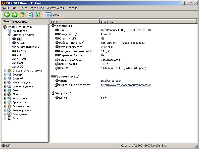

проц П4 630 3Ггц

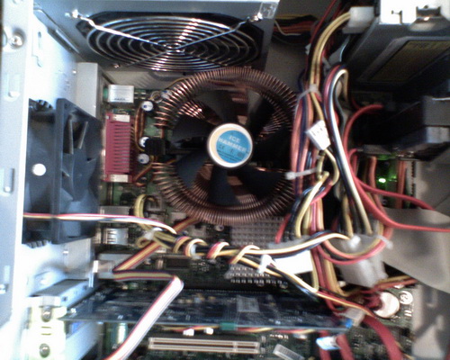

моск мучать в таком корпусе - это надо состоять в стане извергов(читать - извращенцев). Неужели нету возможности поставить full или хотябы midi tower? Если есть - просто брать нормальный хотяб мидик. А в ЭТО ты хоть 9700 залман вотки, хоть ТТ БТ - хлам он и в африке хлам. Корпус данный юзать нужно только при КАТОСТРОФИЧЕСКОЙ нехватке места. Если таковой нету - забей и возьми самый дешевый инвинчег БУшный (от 300 р. в магазинах). Там тебе будет и 5-6 мест под харды, и нормальная вентиляция.
На счет температур. Во-первых - 6хх - это прескоты. У них ТДП начинается от 85 ВТ. Это нормальные температуры для этих печек. Во-вторых - если контакт радиатора с процессором хороший, радиатор у ОСНОВАНИЯ холодный - значит контакт НЕХОРОШИЙ. Пора вкуривать матчасть. forum.overclockers.ru => поиск => температура prescot.

Мне этот нравится и бабла нет лишнего.
Последнее что было отдал за кулер Под столом!
И датчик всё-таки гонит, не может такая температура быть, радиатор на ощупь вообще холодный.

Если радиатор у ОСНОВАНИЯ (там, где он прилегает к процессору) холодный - либо много термопасты набухал, либо крышка процессора\основание радиатора кривое. НЕ МОЖЕТ БЫТЬ радиатор на прескоте холодным. У него темпа простоя нормальная под 55 градусов. А это уже ОЩУТИМО ТЁПЛЫЙ радиатор.
ЗЫ. "холодный" это около 40 градусов (+- температура тела). Выше 70 - больше 5-6 секунд палец держать нельзя. Если радиатор ХОЛОДНЫЙ - проблемы с контактом радиатора и процессора. ИБО если он на ощупь холодный (процессор с тепловыделением 85 Ватт НЕ МОЖЕТ БЫТЬ ХОЛОДНЫМ) - хреново установлен кулер\кривая крышка процессора\кривое основание ИХшки (ИХшки грешат этим... у меня 3 было - полировал все 3, ибо вогнутые были основания)
А на тему денег. Сестре отдавал свой старый системник (свой биг чифтек никому не отдам =)) - за 350 рублей взял инвинчег БУшный без БП - она довольна, я доволен. Воткнул после этого ещё 3 харда туда в добавок к своим двум. Ни проблем, ни вопросов. ИМХ - 350-400 рублей не такие большие деньги, чтоб жаба прям ппц как задавила.

nya Ну не 55 нормальная темпа простоя....у меня 45 простой при разогнаном с 2.66 до 4.00 а при прогреве 56. Есено что охлаждение не боксовое
Smile
nya
СообщениеДобавлено: Сб 31-05-08 : 02-18    Заголовок сообщения: Ответить с цитатой
ALaGaR
45 простой КАКОГО процессора? Прескотов на 2,66 небыло. Пней. Селероны были. Ну или тыкни меня плиз конкретным названием, я погуглю, мейби и не прав. В то время сидел на А64.
