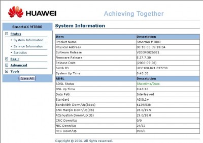

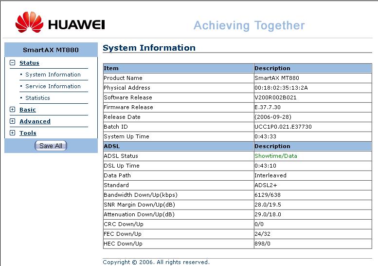

Ну тогда и у мну посмотрите, а то дисконнекты задолбали
Bandwidth Down/Up(kbps) 6129/638
SNR Margin Down/Up(dB) 28.0/20.0
Attenuation Down/Up(dB) 29.0/18.0
CRC Down/Up 0/0
FEC Down/Up 24/16
HEC Down/Up 898/0
rendy
СообщениеДобавлено: Пт 8-02-08 : 16-25    Заголовок сообщения: Ответить с цитатой
SANYA
Тогда вряд ли что-то можно значительно улучшить. До сплиттера, по всей видимости, уже проложена витая пара - тот самый бронированный провод на 4 линии Very Happy . Можно попробовать заменить 15 метровый 4 жильный новый телефонный шнур, но вряд ли будут заметны улучшения.
shadow39
Линия хорошая, ошибок мало, на порту установлен стандартный профиль ~6140/640
SpeedWay
Линия хорошая, но похуже, чем у shadow39. Аналогично, стандартный профиль 6140/640, CRC-ошибок нет. По поводу дисконнектов - какой используется модем, версия прошивки, DSP, имеются ли скрутки?

SpeedWay
Озверевший Гонщик
СообщениеДобавлено: Пт 8-02-08 : 16-29    Заголовок сообщения: Ответить с цитатой
rendy писал(а):
Линия похуже, чем у shadow39. Аналогично, профиль 6140/640, CRC-ошибок нет. По поводу дисконнектов - какой используется модем, версия прошивки, DSP, имеются ли скрутки?
Модем хуавей
Линия спареная, потому от щитка до сплиттера идёт витая пара, а от сплиттера 1м комплектной лопшы

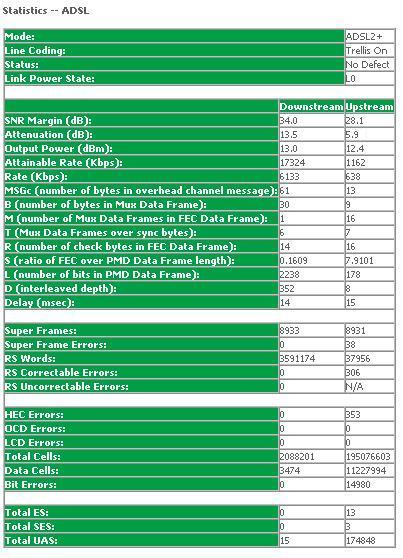

shadow39
Overclocker
СообщениеДобавлено: Пт 8-02-08 : 17-36    Заголовок сообщения: Ответить с цитатой
rendy
Поменял кабель и стало так
Можно ли мне повысить профиль или не стоит?
rendy
СообщениеДобавлено: Пт 8-02-08 : 17-49    Заголовок сообщения: Ответить с цитатой
SANYA
http://www.adslclub.ru/forum/profile.php?mode=viewprofile&u=2560&sid=21abf081135b32fdc34795d2b5e10537
shadow39
Я же говорил, что линия идеальная, сейчас затухание значительно уменьшилось. Повысить или нет - вопрос спорный. Если есть реальные ситуации, когда скорость в 17 Мегабит может пригодиться, тогда можно и повысить.
