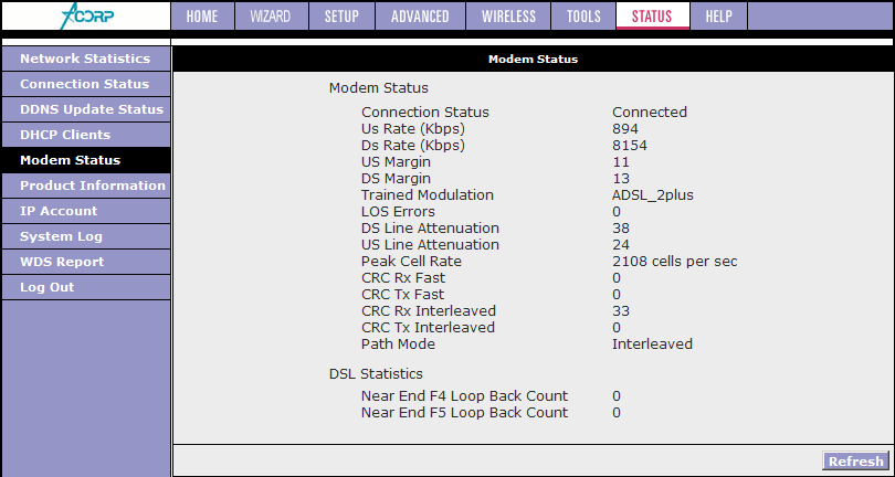

spree
СообщениеДобавлено: Пт 8-02-08 : 00-04    Заголовок сообщения: Ответить с цитатой
во вроде скинул картинку ссылка вот эту показала
http://www.adslclub.ru/upload/961347e5a358ea1efc6da555c2f5469b
shadow39
Overclocker
СообщениеДобавлено: Пт 8-02-08 : 00-12    Заголовок сообщения: Ответить с цитатой
spree
Скорсть имхо нормальная, глючить не должно.
PILOT
Матёрый
Хреновенькая линия. Пока в модеме поставить G.dmt и заказать понижение скорости.

shadow39
Overclocker
СообщениеДобавлено: Пт 8-02-08 : 00-15    Заголовок сообщения: Ответить с цитатой
По каким параметрам хреновинькая? У меня почти 1 в 1 и более менее терпимо, хотя дисконекты бывают.

PILOT
Матёрый
СообщениеДобавлено: Пт 8-02-08 : 00-18    Заголовок сообщения: Ответить с цитатой
Скорость не главное. Затухание великовато. У меня примерно такие же параметры (и тоже акорп). Разрывов нет, хотя сегодня прошивался новой прошивкой с DSP74, за пару часов три потери синхронизации (линк падал). Вернулся на DSP73, пока всё нормально. Факторов много, ещё хорошо бы проверить проводку до щитка в пдъезде на предмет скруток/плохих контактов.
PILOT
Матёрый
СообщениеДобавлено: Пт 8-02-08 : 00-20    Заголовок сообщения: Ответить с цитатой
spree писал(а):
а на сколько для начала понижать
Там нет "на сколько" либо понизить, либо повысить. Хотя если есть IPTV понижать практически некуда.
